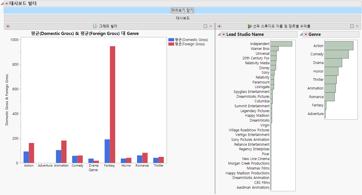

5. "보고서" 목록에서 보고서 썸네일을 두 번 클릭하여 대시보드에 배치합니다(Figure 12.3).
6. "대시보드 빌더"의 빨간색 삼각형을 클릭하고 미리보기 모드를 선택합니다.
대시보드의 미리보기가 나타납니다(Figure 12.2). 그래프가 서로 연결되고 데이터 테이블과 연결되어 있습니다. 또한 "분포" 및 "그래프 빌더" 플랫폼과 동일한 빨간색 삼각형 옵션이 있습니다.
