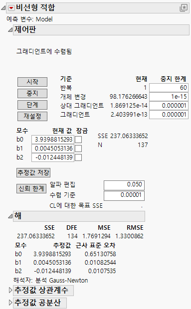

3. Model을 선택하고 X, 예측변수 계산식을 클릭합니다.
4. 확인을 클릭합니다.
5. 시작을 클릭합니다.
그림 15.24 비선형 적합 제어판의 초기 모수 값
Initial Parameter Values in the Nonlinear Fit Control Panel
보고서에서는 이 모형에 대한 최소 제곱 모수 추정값을 계산합니다.
6. 추정값 저장을 클릭합니다.

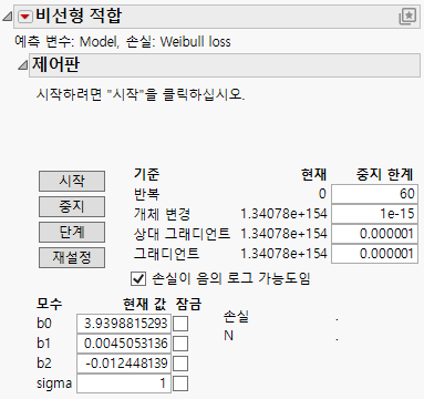

이제 손실 함수에 sigma라는 모수가 추가되었습니다. 이것은 분수의 분모에 있으므로 시작 값 1이 sigma에 적절합니다. 기본값 이외의 손실 함수를 사용하는 경우 "제어판"의 손실이 음의 로그 가능도임 상자가 기본적으로 선택됩니다.
11. 시작을 클릭합니다.

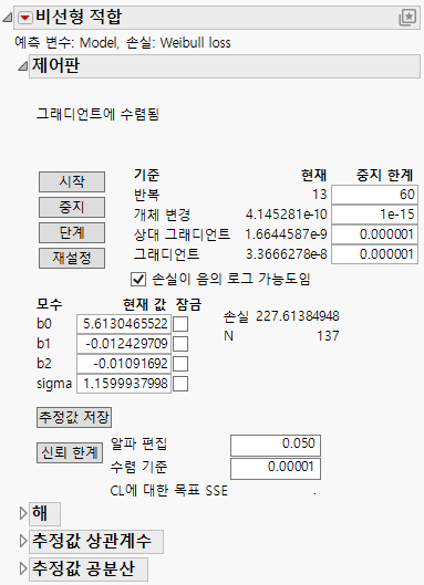

그림 15.26 비선형 적합
Nonlinear Fit
적합 프로세스는 Weibull 가능도 함수의 음의 로그를 최대화하여 모수를 추정합니다.

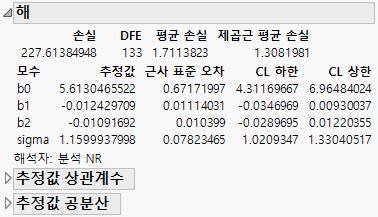

12. (선택 사항) 신뢰 한계를 클릭하여 "해" 테이블의 모수에 대한 95% 신뢰 하한 및 상한을 표시합니다.
그림 15.27 해 보고서
Solution Report
참고: 이 신뢰 한계는 표준 점근적 신뢰 구간이 아니라 프로필 가능도 신뢰 구간이므로 계산하는 데 시간이 걸릴 수 있습니다.
