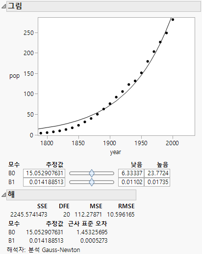

데이터에 사용자 비선형 모형 적합
비선형 플랫폼은 모수에 대해 비선형인 모형에 사용됩니다. 이 장에서는 모형 계산식 및 추정할 모수가 포함된 사용자 비선형 모형에 대해 중점적으로 다룹니다. 기본 최소 제곱 손실 함수 또는 사용자 손실 함수를 사용하여 모형을 적합시킵니다. 이 플랫폼은 전체 관측값에서 손실 함수의 합을 최소화합니다.
그림 15.1 사용자 비선형 적합의 예
Example of a Custom Nonlinear Fit
비선형 플랫폼에서는 다항식, 로지스틱, Gompertz, 지수, 정상점 및 약동학 모형과 같은 사전 정의된 모형도 제공합니다. 자세한 내용은 "­곡선 적합­"에서 확인하십시오.
