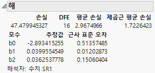

이 플랫폼에서는 Figure 15.17에 표시된 모수 추정값을 얻기 위해 수치 SR1 방법을 사용했습니다.
그림 15.17 Ingots2 데이터의 해
Solution for the Ingots2 Data
