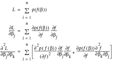

비선형 최소화 계산식은 모형에 대해 ρ(•)의 처음 두 도함수를 가져오고, 다음과 같이 그래디언트 및 근사 헤시안 행렬을 구성하여 작동합니다.
Equation shown here
f(•)가 모수에 대해 선형인 경우 마지막 방정식의 두 번째 항은 0입니다. 그렇지 않은 경우에도 첫 번째 항에 비해 합계가 작을 수 있으며 다음을 사용합니다.
Equation shown here
잔차 합이 작으므로 ρ이 잔차 제곱이면 두 번째 항이 작을 수 있습니다. 절편 항이 있는 경우 항은 0입니다. 최소 제곱의 경우 이 항은 Gauss-Newton과 Newton-Raphson을 구별하는 항입니다.
