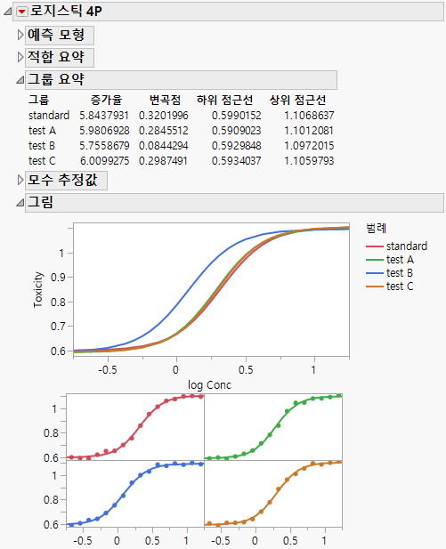

곡선 적합 플랫폼을 사용하면 모수에 대해 비선형인 모형을 적합시킬 수 있습니다. 많은 경우, 특히 물리학과 생물학에서 잘 알려진 비선형 방정식은 변수 간의 관계를 설명합니다. 예를 들어 약물 생리학 실험에서는 약물에 대한 반응 강도가 어떻게 변하는지를 약물 농도 함수로 나타낼 수 있습니다. 흔히 시그모이드 곡선은 반응 강도를 약물 농도 함수로 정확하게 모델링합니다. 또한 시간 경과에 따른 인구 규모를 모델링할 수 있는 지수 성장 곡선도 예로 들 수 있습니다.
곡선 적합 플랫폼에서는 다항식, 로지스틱, 프로빗, Gompertz, 지수, 정상점, 약동학, 비율 및 용출 모형과 같은 사전 정의된 모형을 제공합니다. 미리 정의된 모형을 사용하면 모형 계산식을 생성하거나 모수 추정값의 시작 값을 지정할 필요가 없습니다. 시작 값을 지정하고 모형 계산식을 생성하려면 지정된 비선형 모형을 적합시킬 수 있는 비선형 플랫폼을 사용합니다. 자세한 내용은 "­비선형 회귀­"에서 확인하십시오.
그림 14.1 곡선 적합 플랫폼에서 비선형 적합의 예
