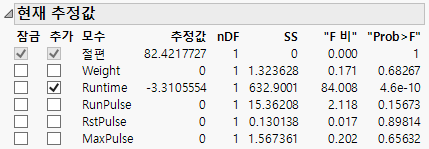

7. 단계를 클릭합니다.
그림 5.26 1단계 후 전진 선택에 대한 현재 추정값 테이블
Current Estimates Table for Forward Selection after One Step
1단계 후 가장 유의한 항 Runtime이 모형에 입력되었습니다.

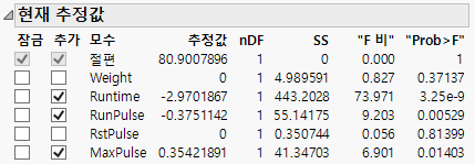

8. 시작을 클릭합니다.
그림 5.27 3단계 후 전진 선택에 대한 현재 추정값 테이블
Current Estimates Table for Forward Selection after Three Steps
5개 항 중 3개 항이 모형에 추가되었음을 확인하십시오.
