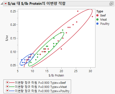

9. "이변량 적합"의 빨간색 삼각형을 클릭하고 밀도 타원 > 0.90을 선택합니다.
Type에 따라 다른 점 색상을 적용합니다.
10. 산점도를 마우스 오른쪽 버튼으로 클릭하고 행 범례를 선택합니다.
11. 열 목록에서 Type을 선택하고 확인을 클릭합니다.
그림 5.19 그룹화 기준의 예
Example of the Group By Option
Figure 5.19의 타원은 서로 다른 종류의 핫도그들이 비용 변수에 따라 어떻게 군집화되는지를 명확히 보여 줍니다.
