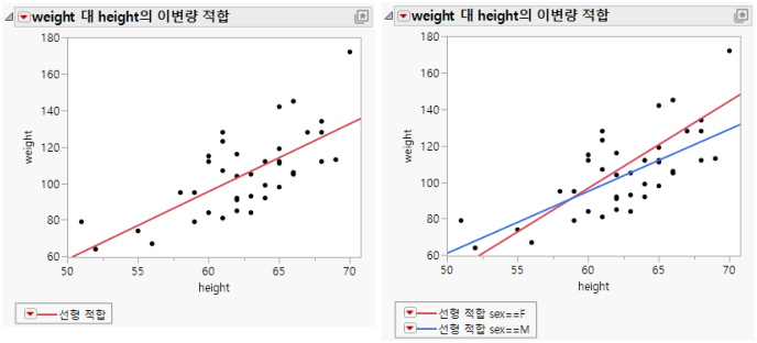

Figure 5.20의 왼쪽 예와 같은 그림을 생성하려면 다음을 수행하십시오.
6. "이변량 적합"의 빨간색 삼각형을 클릭하고 선형 적합을 선택합니다.
Figure 5.20의 오른쪽 예와 같은 그림을 생성하려면 다음을 수행하십시오.
7. "선형 적합" 메뉴에서 적합 제거를 선택합니다.
8. "이변량 적합"의 빨간색 삼각형을 클릭하고 그룹화 기준을 선택합니다.
9. 목록에서 sex를 선택합니다.
10. 확인을 클릭합니다.
11. "이변량 적합"의 빨간색 삼각형을 클릭하고 선형 적합을 선택합니다.
그림 5.20 전체 표본 및 그룹화된 표본에 대한 회귀 분석의 예
Example of Regression Analysis for Whole Sample and Grouped Sample
Figure 5.20의 왼쪽 산점도에는 체중과 키의 상관관계를 나타내는 단일 회귀선이 있습니다. 오른쪽 산점도에서는 남학생과 여학생의 회귀선을 개별적으로 보여 줍니다.
