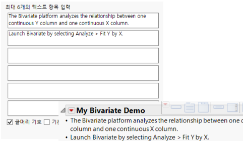

4. 개요에 글머리 기호를 추가하려면 "My Bivariate Demo" 제목 표시줄 옆의 빨간색 삼각형을 클릭하고 텍스트 항목 추가를 선택합니다.
5. Figure 11.33에 표시된 텍스트를 입력합니다.
그림 11.33 텍스트 항목 추가
Add Text Item
6. 글머리 기호 체크박스를 선택하고 확인을 클릭합니다.

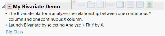

8. "My Bivariate Demo" 제목 표시줄 옆의 빨간색 삼각형을 클릭하고 창 참조 추가를 선택합니다.
9. "Big Class"를 선택하고 확인을 클릭합니다.
그림 11.34 창 참조 추가
Add a Window Reference
10. 창 참조를 클릭하여 링크를 확인합니다.

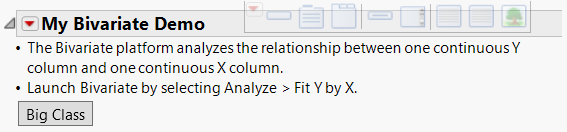

11. 링크를 마우스 오른쪽 버튼으로 클릭하고 스타일 > 보통을 선택하여 창 참조를 표시합니다.
그림 11.35 링크를 버튼으로 변경
Change the Link to a Button

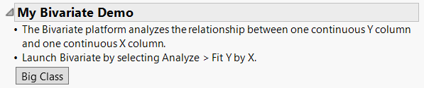

12. 편집 > 저널 잠금을 선택하여 최종 저널을 확인합니다.
저널을 잠그면 저널 도구 모음과 삽입 커서가 더 이상 나타나지 않습니다. 또한 플랫폼에서 스크립트 저장 > 저널에를 선택해도 열려 있는 잠금 상태의 저널에는 내용이 추가되지 않습니다.
그림 11.36 최종 저널
