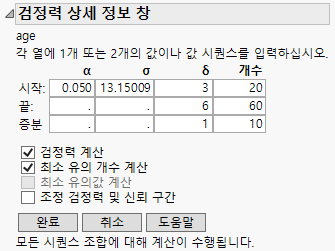

6. "age"의 빨간색 삼각형을 클릭하고 검정력 분석을 선택합니다.
7. Figure 4.57에 표시된 대로 시작 상자의 δ 값을 3으로 바꾸고 끝 및 증분 상자에 각각 6과 1을 입력합니다.
8. Figure 4.57에 표시된 대로 시작 상자의 개수 값을 20으로 바꾸고 끝 및 증분 상자에 각각 60과 10을 입력합니다.
9. 검정력 계산과 최소 유의 개수 계산을 모두 선택합니다.
그림 4.57 age에 대한 검정력 상세 정보 창
Power Details Window for Age
10. 완료를 클릭합니다.

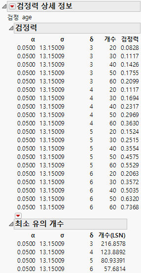

"검정력 상세 정보 창"이 "검정력 상세 정보" 보고서로 바뀝니다.
그림 4.58 age에 대한 검정력 상세 정보 보고서
Power Details Report for Age
이 분석은 이미 수집된 데이터를 기반으로 계산이 실행되므로 후향적 검정력 분석입니다. 예를 들어 이 예의 검정력 계산은 모형에 입력된 효과와 각 연령(age) 및 성별(sex) 그룹의 참가자 수에 따라 달라집니다. 또한 σ 값은 현재 연구에서 도출되었지만 향후 연구의 대표 값으로 대체할 수 있습니다.
