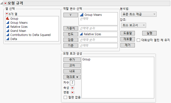

그런 다음 모형 적합을 사용하여 일원 분산 분석 모형을 적합시킵니다(Figure 3.55). 시작 창에서 Relative Sizes가 빈도로 선언되어 있습니다. 또한 "최소 보고서" 강조 옵션이 선택되어 있습니다.
그림 3.55 박테리아 연구에 대한 모형 적합 시작 창
Fit Model Launch Window for Bacteria Study

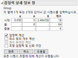

3. 의심되는 오차 변동 범위를 탐색하려면 σ 아래의 첫 번째 상자에 5를 입력하고 두 번째 상자에 6을 입력합니다(Figure 3.56).
4. δ는 3.464102로 입력되어 있습니다. 이 값은 그룹 평균의 지정된 차이에 해당하는 효과 크기입니다. 데이터 테이블에는 효과 크기 계산을 보여 주는 세 개의 숨겨진 열이 포함되어 있습니다. 자세한 내용은 불균형 일원 배치에서 확인하십시오.
5. 해당 연구 크기 범위에 대해 검정력을 탐색하려면 개수 아래의 첫 번째 상자에 16, 두 번째 상자에 64, 세 번째 상자에 증분 4를 각각 입력합니다(Figure 3.56).
6. 검정력 계산을 선택합니다.
7. 완료를 클릭합니다.
그림 3.56 박테리아 연구에 대한 검정력 상세 정보 창
Power Details Window for Bacteria Study

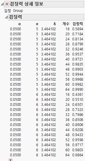

Figure 3.57에 표시된 "검정력 상세 정보" 보고서가 "검정력 상세 정보 창"을 대체합니다. 이 보고서에서는 α = 0.05, σ = 5와 6의 모든 조합 및 4씩 증가하는 16 ~ 64의 표본 크기에 대한 검정력 계산을 제공합니다. σ가 5일 때 약 90% 검정력을 얻으려면 약 32개의 표본 크기가 필요합니다. 대조군에 16명, 각 처리군에 8명의 참가자가 필요합니다. 반면에 σ가 6일 때는 총 44명의 참가자가 필요합니다.
그림 3.57 박테리아 연구에 대한 검정력 상세 정보 보고서
Power Details Report for Bacteria Study

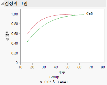

"검정력 상세 정보" 보고서의 테이블 맨 아래에 있는 화살표를 클릭하면 Figure 3.58에 표시된 것과 같이 σ의 두 값에 대한 검정력 대 표본 크기 그림이 표시됩니다. 여기서 빨간색 표식은 σ = 5에 해당하고 녹색 표식은 σ = 6에 해당합니다.
그림 3.58 박테리아 연구에 대한 검정력 그림
Power Plot for Bacteria Study
