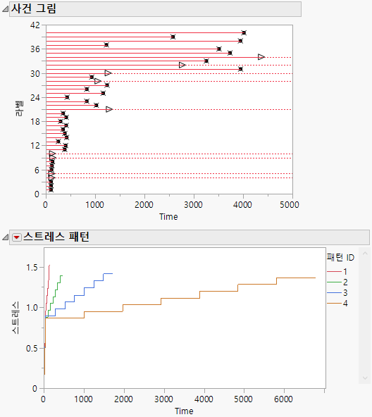

그림 7.2 사건 그림 및 스트레스 패턴 그림
Event Plot and Stress Patterns Plot
초기 보고서에는 "사건 그림"과 정의된 스트레스 패턴의 그림이 포함됩니다. 네 가지 스트레스 패턴은 모두 처음 40 시간 단위에 걸쳐 스트레스 수준이 빠르게 증가하고 이후에는 상당히 다른 속도로 증가합니다.

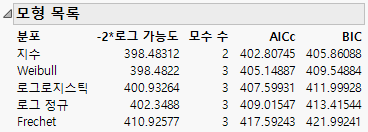

16. "누적 손상"의 빨간색 삼각형을 클릭하고 전체 적합을 선택합니다.
그림 7.3 모형 목록 보고서
Model List Report
"모형 목록" 보고서에 따르면 지수 분포가 최량 적합 분포입니다.

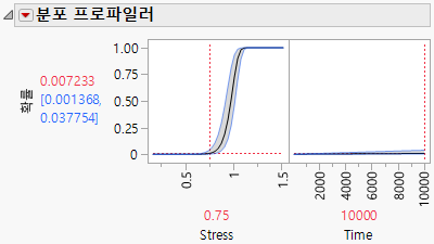

17. "결과" 보고서에서 "지수" 보고서가 나올 때까지 스크롤합니다.
18. "분포 프로파일러" 보고서에서 Stress의 현재 값을 "0.75"로 설정합니다.
19. Time의 현재 값을 "10000"으로 설정합니다.
그림 7.4 지정된 설정에서 지수 분포에 대한 분포 프로파일러
Distribution Profiler for Exponential Distribution at Specified Settings
Figure 7.4에서는 시간 단위가 10000일 때 일정한 스트레스 0.75에서 시험 유닛의 예측 고장 확률이 0.007233이고, 95% 신뢰 구간이 0.001368 ~ 0.037754임을 보여 줍니다.
