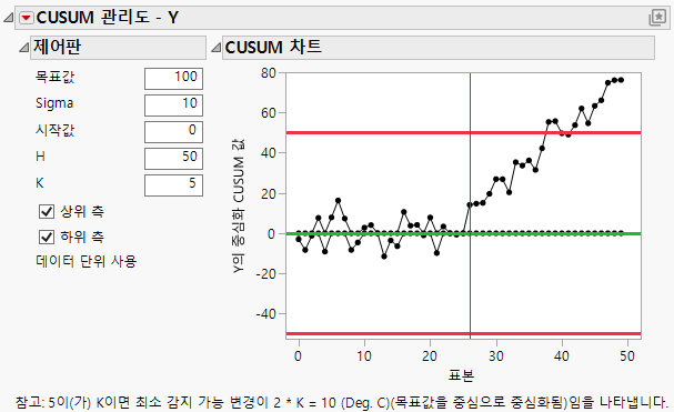

"시작값" 아래의 옵션이 h와 k 대신 H와 K입니다. 이제 이 모수는 표준편차 단위가 아니라 데이터 열의 단위로 지정됩니다.
그림 10.6 CUSUM 관리도 보고서
CUSUM Control Chart Report
시그마 단위를 사용한 예와 마찬가지로 CUSUM 차트의 세로선은 온도 측정값 변화가 대략 표본 26에서 시작되었음을 나타냅니다.
