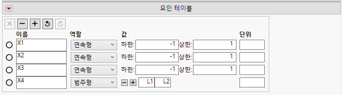

요인 역할별로 요인을 추가합니다.
1. "요인 테이블"에 연속형 요인 하나가 있으므로 두 개의 연속형 요인을 더 추가해야 합니다. 연속형 요인 추가 버튼을 두 번 클릭합니다.
2. 범주형 요인 추가 버튼을 클릭합니다.
팁: "요인 테이블"의 컨트롤을 사용하여 요인을 추가할 수도 있습니다.
그림 7.2 간편 DOE 정의 탭의 초기 요인 테이블
Initial Factor Table on the Easy DOE Define Tab

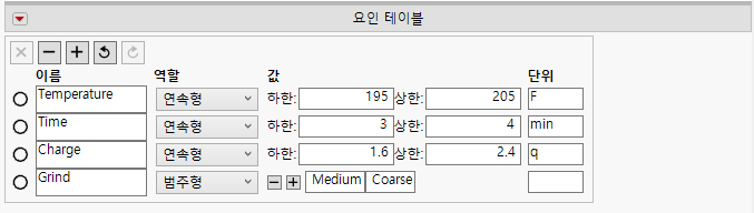

다음 단계는 "요인 테이블" 내에서 완료됩니다. 항목 입력 내용은 Table 7.1에서 확인하십시오.
3. X1을 클릭하고 Temperature를 입력합니다. "하한" 값을 "195", "상한" 값을 "205", "단위"를 "F"로 각각 설정합니다.
4. X2를 클릭하고 Time을 입력합니다. "하한" 값을 "3", "상한" 값을 "4", "단위"를 "min"으로 각각 설정합니다.
5. X3을 클릭하고 Charge를 입력합니다. "하한" 값을 "1.6", "상한" 값을 "2.4", "단위"를 "q"로 각각 설정합니다.
6. X4를 클릭하고 Grind를 입력한 후 "L1"을 "Medium", "L2"를 "Coarse"로 각각 변경합니다.

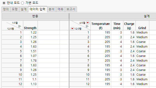

실험을 실행하고 데이터를 수집한 후 "데이터 입력" 탭으로 이동합니다. 아래와 같이 실험 결과를 입력합니다. 간편 DOE 플랫폼에서는 각 설계의 런 순서를 랜덤화합니다. 설계 테이블이 Figure 7.4에 표시된 순서와 다를 수 있습니다.

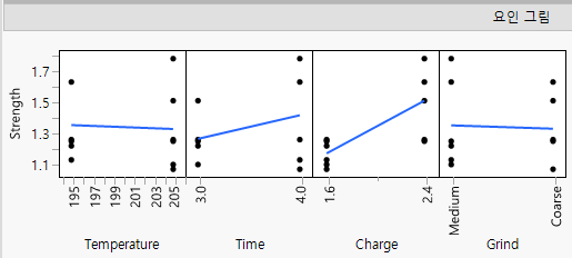

데이터를 입력하면 "요인 그림"이 업데이트되어 반응 대 각 요인을 표시합니다. "요인 그림"에는 각 요인 수준에서 평균 반응을 연결하는 선과 함께 데이터 점이 표시됩니다. 이 그림을 반응에 가장 큰 영향을 미치는 요인에 대한 초기 보기로 사용할 수 있습니다. 이 예에서는 Charge가 Strength에 가장 큰 영향을 미친다는 것을 알 수 있습니다.

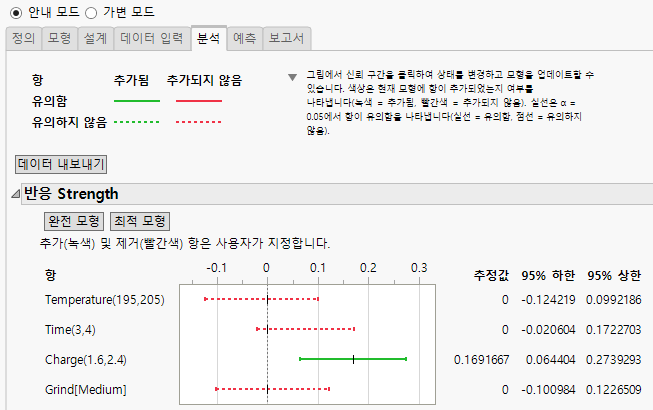

"분석" 탭으로 이동합니다. "반응 Strength" 보고서에는 모형의 각 항에 대한 추정값과 95% 신뢰 구간 그림이 표시됩니다. 신뢰 구간에 0이 포함되지 않은 항을 찾고 있습니다. 이러한 항은 커피 강도에 유의한 영향을 미칩니다.
모형의 모든 항을 유지하거나(완전 모형), 최적 모형을 선택하거나(최적 모형), 항을 직접 선택할 수 있습니다.
1. 최적 모형을 클릭합니다.

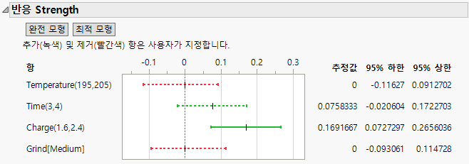

최적 모형에 Charge 항만 있습니다. Charge의 신뢰 구간은 녹색으로 표시되어 이 항이 모형에 있음을 나타냅니다. Charge의 신뢰 구간은 실선으로 표시되어 계수가 0.05 임계에서 0과 통계적으로 다르다는 것을 나타냅니다. 모형에 포함되지 않은 항의 신뢰 구간은 해당 항이 모형에 입력된 다음 항일 경우의 구간에 해당합니다.
그림 7.6 분석 탭
Analyze Tab
2. "Time"의 신뢰 구간을 클릭합니다. 그러면 "Time"이 모형에 입력됩니다.
그림 7.7 수정된 모형
Modified Model
"Time"은 통계적으로 유의하지 않은 계수와 함께 모형에 입력됩니다. "Time"에 대한 추정값 0.07의 신뢰 구간에 0이 포함되며 이는 시간이 강도에 기여하지 않음을 나타냅니다.

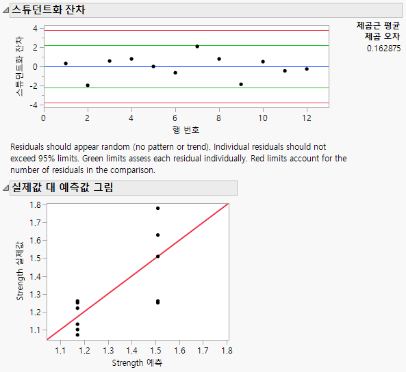

"스튜던트화 잔차" 그림을 사용하여 모형 적합을 평가할 수 있습니다. 모든 잔차가 녹색 한계 내에 속합니다. 잔차에 패턴이 보이지 않습니다. 모형이 적절하다는 결론을 내릴 수 있습니다. "실제값 대 예측값 그림"은 모형 적합을 검사하는 두 번째 방법입니다. 데이터 점이 빨간색 Y = X 선을 따라 분포되어 있으므로 모형 예측이 적절함을 나타냅니다.

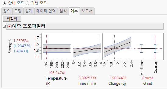

"예측" 탭으로 이동하여 최적화를 클릭합니다. 그러면 Charge가 1.9q로 설정되어 1.3에서 강도를 최적화합니다. Temperature, Time 및 Grind의 프로파일러는 편평합니다. 이러한 요인은 강도에 거의 영향을 미치지 않으며 편리한 값으로 설정할 수 있습니다. 사용자가 실행한 결과는 다른 최적 해를 나타낼 수 있습니다.
