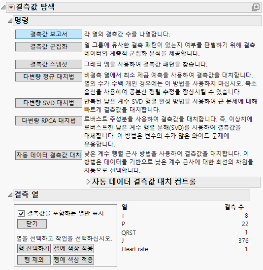

그림 23.2 결측값 보고서
Missing Value Report
Figure 23.2에 표시된 "결측 열" 보고서에서는 5개 열에만 결측 데이터가 있음을 나타냅니다. 총 452개 행 중에서 J 열에 376개의 결측값이 있습니다. 대부분의 값이 결측이므로 대치된 값을 사용한 분석 결과가 의미 없을 수 있습니다. 이러한 데이터의 경우 "결측값 정보화" 옵션을 지원하는 플랫폼에서 J 열에 대해 "결측값 정보화" 옵션을 사용하여 모형을 탐색할 수 있습니다.

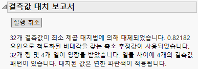

그림 23.3 결측값 대치 보고서
Imputation Report
"결측값 대치 보고서"에는 대치된 결측값 수와 결측값 대치 관련 상세 정보가 표시됩니다. 결측값이 있었던 4개 열에 결측 데이터가 남아 있지 않습니다.
