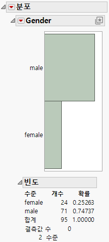

그림 12.1 Lipid Data.jmp의 Sex 변수 분포
Distribution of Sex in Lipid Data.jmp
Figure 12.1에서는 데이터 집합의 성별(Sex) 분포를 보여 줍니다. 남성과 여성의 비율이 같지 않다는 점에 유의하십시오. 데이터 내 여성 비율이 더 낮으므로 검증 데이터 집합과 훈련 데이터 집합에서 성별 균형을 맞추는 것이 중요합니다.

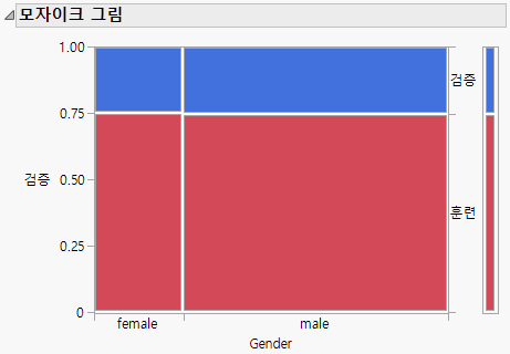

그림 12.2 검증 데이터 집합과 훈련 데이터 집합의 Sex 변수 분포
Distribution of Sex across Validation and Training Sets
Figure 12.2에서는 검증 데이터 집합과 훈련 데이터 집합의 각 성별(Sex) 분포를 보여 줍니다. 여성과 남성의 약 75%가 훈련 데이터 집합에 있고 약 25%가 검증 데이터 집합에 있습니다.
