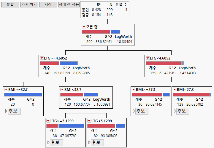

7. 플랫폼 보고서 창에서 시작을 클릭하여 자동 분할을 수행합니다.
참고: 랜덤 검증 데이터 비율이 사용되므로 결과가 Figure 4.2에 표시된 것과 다릅니다.
그림 4.2 Diabetes에 대한 분할 보고서
Partition Report for Diabetes
자동 분할을 통해 네 개의 분할이 생성되었습니다. 검증 데이터 집합의 최종 R²은 0.154입니다. 의사 결정 나무는 네 개의 분할과 각 분할의 관측값 수를 보여 줍니다.

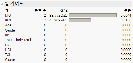

8. "Y Binary에 대한 분할" 옆의 빨간색 삼각형을 클릭하고 열 기여도를 선택합니다.
그림 4.3 열 기여도 보고서
Column Contributions Report
"열 기여도" 보고서에서는 의사 결정 나무 모형의 예측 변수가 LTG와 BMI뿐임을 보여 줍니다. 각 열은 두 개의 분할에서 사용됩니다. 사용자가 실행한 결과는 다를 수 있습니다. 검증 데이터 비율을 사용하는 경우 데이터 테이블에서 검증 데이터 집합이 랜덤 선택됩니다. 분석을 다시 실행하면 새 검증 데이터 집합이 랜덤 선택되고 첫 번째 실행과 결과가 다를 수 있습니다.

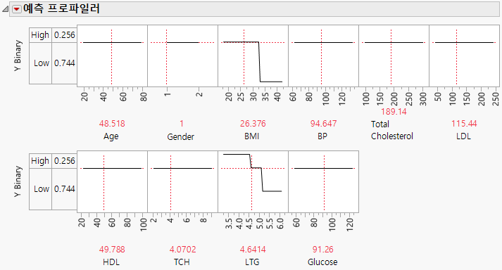

9. "Y Binary에 대한 분할" 옆의 빨간색 삼각형을 클릭하고 프로파일러를 선택합니다.
그림 4.4 파티션 모형에 대한 프로파일러
Profiler for Partition Model
프로파일러를 사용하면 BMI 및 LTG 값을 변경하여 Y Binary 결과를 예측할 수 있습니다. 다른 요인은 파티션 모형에 분할이 없었습니다. 해당 요인의 프로필은 평평한 직선입니다.
