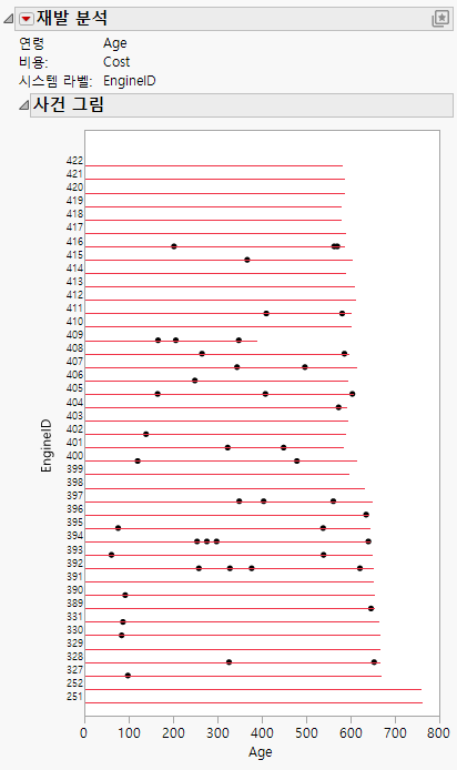

그림 11.2 밸브 시트 교체에 대한 사건 그림
Event Plot for Valve Seat Replacements
Figure 11.2의 사건 그림은 각 유닛의 타임라인을 보여 줍니다. 각 수리 시점에 표식이 있으며 각 선은 해당 유닛의 마지막 관측 연령까지 연장됩니다. 예를 들어 409 유닛은 389일에 마지막으로 관측되었으며 세 번의 밸브 교체가 있었습니다.

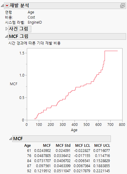

그림 11.3 재발 분석의 MCF 그림 및 테이블(일부)
MCF Plot and Partial Table for Recurrence Analysis
Figure 11.3의 MCF 그림에는 표본 평균 누적 함수가 표시됩니다. 이는 각 연령에 대해 평균 누적 비용 또는 유닛당 사건 수의 비모수 추정값입니다. 유닛이 오래되고 총 비용이 증가함에 따라 이 함수가 올라갑니다. MCF 그림을 보면 약 580일이 한 수리 사건의 평균 연령임을 알 수 있습니다.
