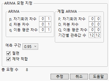

11. "시계열 LEADPROD"의 빨간색 삼각형을 클릭하고 ARIMA 모형 그룹을 선택합니다.
12. 모든 모수의 범위를 0 ~ 1로 설정합니다. "ARIMA 모형 지정" 창은 Figure 19.24에 나오는 것과 같습니다.
그림 19.24 ARIMA 모형 그룹 규격
ARIMA Model Group Specifications
13. 추정을 클릭합니다.

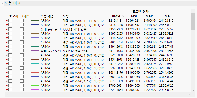

그림 19.25 모형 비교
Model Comparison
상태 공간 평활 모형과 ARIMA 모형이 홀드백 집합에 대해 평가되므로 두 모형의 적합 통계량을 비교할 수 있습니다.
14. "모형 비교" 보고서에서 처음 세 모형 옆의 "그래프" 체크박스를 선택합니다.

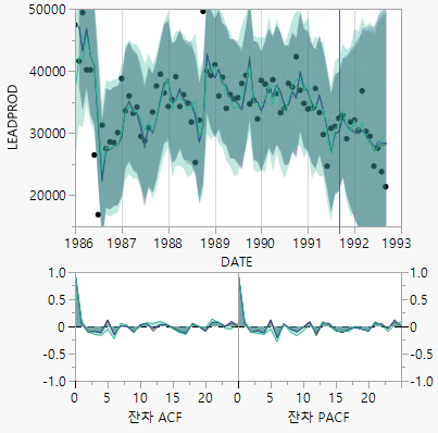

그림 19.26 모형 비교 그래프
Model Comparison Graph
평가 통계량과 예측 그림을 보면 상위 모형 간의 예측 성능에 큰 차이가 없음을 알 수 있습니다. 보고서에 따르면 ARIMA 모형 또는 상태 공간 평활 모형이 이 데이터에 적절합니다.
