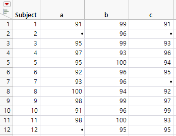

그룹 변수를 사용한 열 분할의 예
Drug Measurements.jmp 샘플 데이터 테이블에는 12명의 피실험자에게 투여한 세 가지 다른 약품(a, b, c)의 측정값이 포함되어 있습니다. 이 측정값을 약품 유형별로 서로 다른 열로 분할하려고 합니다. 또한 측정값을 피실험자별로 그룹화하려고 합니다.
1. 도움말 > 샘플 데이터 폴더를 선택하고 Drug Measurements.jmp를 엽니다.
2. 테이블 > 분할을 선택합니다.
3. Drug Type을 선택하고 분할 기준을 클릭합니다.
4. Measurement를 선택하고 분할 열을 클릭합니다.
Subject 변수에 포함된 그룹은 균일하지 않습니다. 대부분의 피실험자에게 세 가지 약품이 모두 투여되었지만 피실험자 2에게는 한 가지 약품만 투여되었고 피실험자 7 및 12에게는 두 가지 약품만 투여되었기 때문입니다. 이 경우 측정값과 피실험자가 올바르게 연결되도록 하려면 Subject를 "그룹" 변수로 지정해야 합니다.
5. Subject를 선택하고 그룹을 클릭합니다.
6. 확인을 클릭합니다.
그림 6.12 그룹화 변수를 기준으로 분할된 Drug Measurements.jmp
Drug Measurements.jmp Split by a Grouping Variable
이제 피실험자 2, 7 및 12에 해당하는 결측값이 표시된 것을 확인할 수 있습니다.
