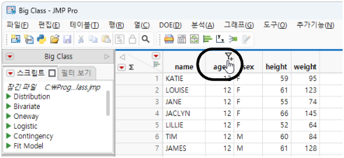

먼저, 데이터 테이블 열 이름의 오른쪽 상단에 마우스 포인터를 올려놓으면 필터 아이콘이 나타납니다.
그림 9.14 열의 필터
Filter on a Column
필터 아이콘을 클릭하여 해당 열에 대한 필터가 포함된 필터 보기를 생성하고 필터 기준을 선택합니다.

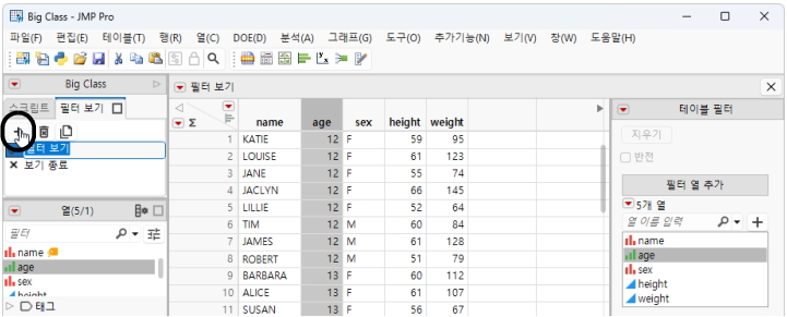

다음으로, "필터 보기" 탭을 클릭한 후 "새 필터 보기 생성" 버튼(Image shown here)을 클릭하여 필터 보기를 생성합니다. 필터 보기가 생성되고 테이블 오른쪽에 테이블 필터 기준이 표시됩니다.
그림 9.15 필터 보기 탭에서 필터 보기 생성
Create a Filter View from the Filter Views Tab

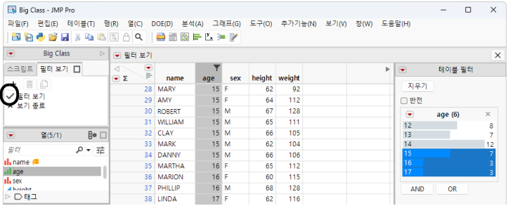

활성 필터(현재 적용되었거나 편집 중인 필터)는 "필터 보기" 탭에 체크 표시가 있습니다.
그림 9.16 활성 필터 보기
The Active Filter View

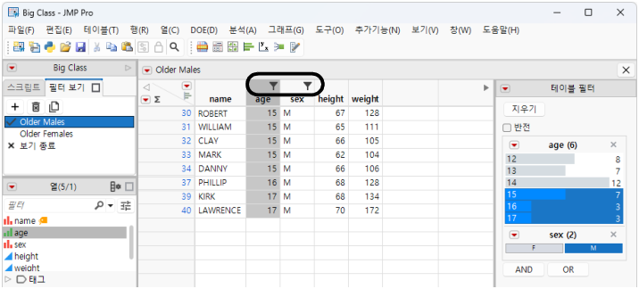

필터 보기에 사용되는 열에는 필터 아이콘이 표시됩니다.
그림 9.17 표시된 필터 보기 열

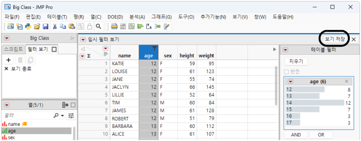

필터 보기는 테이블에 저장하지 않으면 임시 상태로 유지됩니다.
"필터 보기" 탭에서 생성된 필터 보기에는 기본 이름이 지정되며 파일 > 저장을 선택하여 테이블에 저장할 수 있습니다.
처음에 열에서 필터링하여 생성된 필터 보기의 경우 보기 저장을 클릭하여 "필터 보기" 탭에서 보기 이름을 지정한 후 파일 > 저장을 선택하여 테이블에 저장합니다.

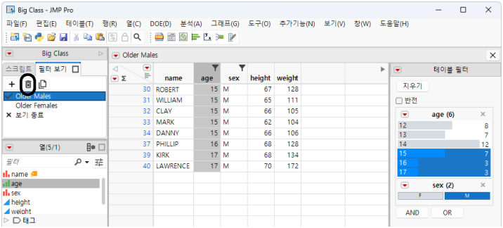

필터 보기 삭제
"필터 보기" 탭에서 필터 보기를 선택하고 삭제 아이콘을 클릭합니다.

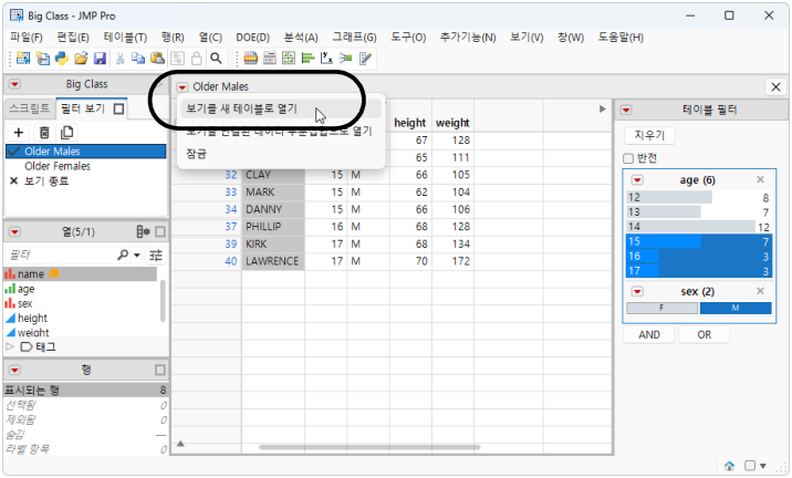

필터 보기에서 부분집합 생성
활성 필터 보기를 기반으로 하는 새 테이블을 생성하려면 필터 보기 메뉴를 클릭하고 보기를 새 테이블로 열기를 선택합니다.

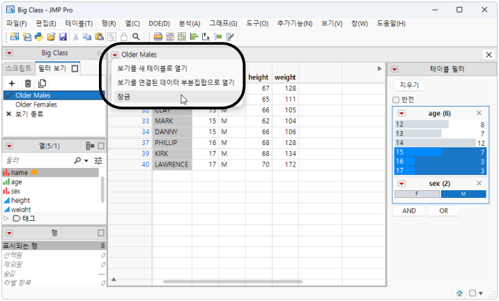

필터 보기 잠금
활성 필터 보기를 잠그려면 필터 보기 메뉴를 클릭하고 잠금을 선택합니다.
그림 9.21 필터 보기 잠금
Lock a Filter View
잠긴 필터 보기 이름은 기울임꼴로 표시됩니다.
잠긴 필터 보기의 이름을 바꿀 수는 있지만 필터 기준은 편집할 수 없습니다.

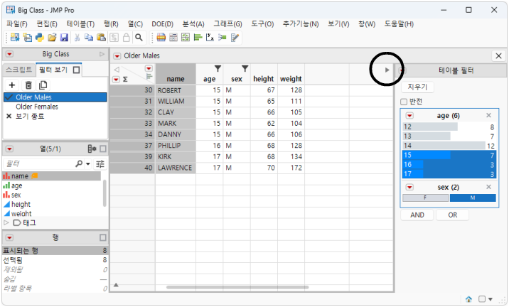

필터 페인 열기/닫기
필터 보기가 적용된 경우 필터 보기 페인의 표시 여부를 전환할 수 있습니다.
그림 9.22 필터 페인 토글
Filter Pane Toggle

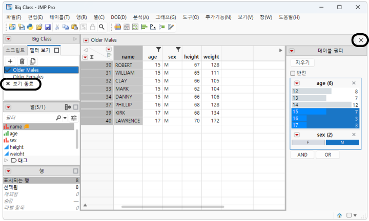

필터 보기 종료
필터링되지 않은 보기로 돌아가려면 "필터 보기" 탭에서 보기 종료를 클릭하거나 필터 보기 배너의 "X"를 클릭합니다.
그림 9.23 필터링되지 않은 보기로 돌아가기
Return to an Unfiltered View
