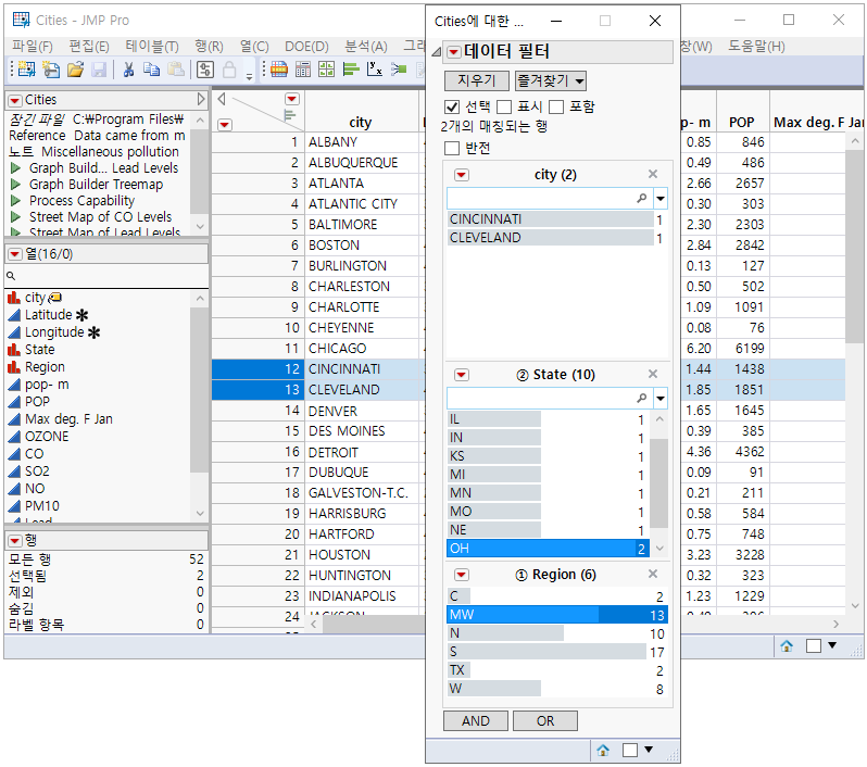

1. 도움말 > 샘플 데이터 폴더를 선택하고 Cities.jmp를 엽니다.
2. 행 > 데이터 필터를 선택합니다.
3. "데이터 필터" 창에서 city, State 및 Region을 선택하고 추가를 클릭합니다.
"데이터 필터" 창이 나타나고 각 변수의 목록이 표시됩니다.
4. "데이터 필터"의 빨간색 삼각형을 클릭하고 조건부를 선택합니다.
5. "Region" 목록에서 MW를 선택합니다.
6. "State" 목록에서 OH를 선택합니다.
데이터 테이블에서 오하이오(OH) 및 중서부(MW) 지역의 도시가 선택됩니다. "데이터 필터" 창에서는 "State" 목록에 중서부의 주만 표시되고, "city" 목록에 오하이오 주의 도시만 표시됩니다.
그림 9.11 조건부 옵션 사용
Using the Conditional Option
열 이름 앞에 있는 괄호 안의 숫자는 열 값이 선택된 순서를 나타냅니다. Figure 9.11에서는 Region이 첫 번째로 선택되었으므로 해당 열 이름 앞에 "1"이 표시됩니다. "State"는 두 번째로 선택되었으므로 해당 열 이름 앞에 "2"가 표시됩니다.
오름차순으로 표시된 계층적 필터를 재배열하면 계층에서의 오름차순 위치와 매칭되도록 필터 번호가 변경됩니다.
선택 상태를 지우고 계층 순서를 재설정하려면 지우기를 클릭합니다.

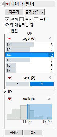

1. 도움말 > 샘플 데이터 폴더를 선택하고 Big Class.jmp를 엽니다.
3. "데이터 필터"의 빨간색 삼각형을 클릭하고 AND로 그룹화를 선택합니다.
4. "데이터 필터" 창에서 age 열을 선택하고 추가를 클릭합니다.
5. OR를 클릭하고 sex 열을 추가합니다.
sex가 age와 동일한 그룹에 추가됩니다.
6. age 필터에서 14를 선택하고, sex 필터에서 M을 선택합니다.
age와 sex는 동일한 그룹에 포함되어 있습니다. 데이터 테이블에서 age 또는 sex 조건을 충족하는 행이 선택됩니다. 즉, 데이터 테이블에서 모든 14세 학생과 모든 남학생이 선택됩니다.
7. AND를 클릭하고 weight 열을 추가합니다.
새 그룹이 추가됩니다.
8. 왼쪽 weight 슬라이더를 약 112로 이동합니다.
또 다른 필터 그룹이 추가되었습니다. 두 번째 필터 그룹은 체중이 112를 초과하는 행으로 선택 범위를 제한합니다.
두 필터 그룹이 함께 적용되어 첫 번째 그룹의 조건과 두 번째 그룹의 조건을 모두 충족하는 행이 선택됩니다. 즉, 14세 학생이거나 남학생 중 체중이 112를 초과하는 학생이 선택됩니다.
