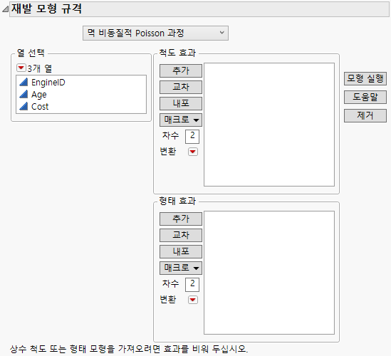

재발 분석 플랫폼의 "모형 적합" 옵션은 재발 강도 및 누적 함수에 대한 모형을 적합시키는 데 사용됩니다. 강도 및 누적 함수를 설명하는 데 사용할 수 있는 네 가지 모형이 있습니다. 상수 모수를 사용하거나 효과의 함수인 모수를 사용하여 모형을 적합시킬 수 있습니다.
Figure 11.5에 표시된 "재발 모형 규격" 창을 생성하려면 "재발 분석"의 빨간색 삼각형 메뉴에서 "­모형 적합"을 선택합니다.
그림 11.5 재발 모형 규격
Recurrence Model Specification

다음 사항에 유의하십시오.
• "재발 모형 규격" 창(Figure 11.5)에서 "척도 효과" 또는 "형태 효과"를 포함하면 Table 11.1의 척도 및 형상 모수가 효과의 함수로 모델링됩니다. 상수 척도 및 형상 모수로 모형을 적합시키려면 "척도 효과" 또는 "형태 효과"를 포함하지 마십시오.
• 동질적 Poisson 과정은 다른 모형과 비교할 때 특수한 경우입니다. 멱 NHPP 및 비례 강도 Poisson 과정은 단항 모형에 대해서는 동일하지만 복잡한 모형의 경우 비례 강도 모형이 더 안정적으로 적합되는 것 같습니다.

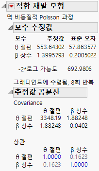

모형 실행을 클릭하면 모형이 적합되고 모형 보고서가 표시됩니다.
그림 11.6 모형 보고서
Model Report
"적합 재발 모형"의 빨간색 삼각형 메뉴에는 다음 옵션이 포함되어 있습니다.
