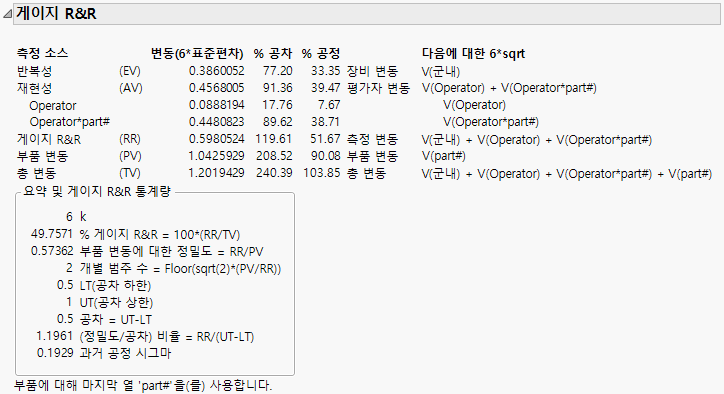

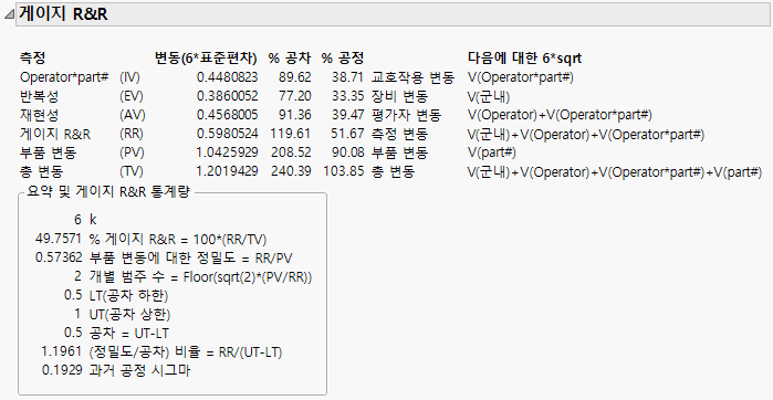

계량형 차트 플랫폼의 "게이지 R&R" 보고서는 작업자 및 부품의 게이지 연구를 위해 해석되는 변동 측도를 보여 줍니다. 게이지 R&R 보고서는 전체 버전과 축소 버전이 있습니다. 축소 게이지 R&R 보고서를 생성하려면 파일 > 환경 설정 > 플랫폼 > 계량형 차트 > 축소 게이지 R&R 보고서를 선택합니다.
그림 6.7 전체 게이지 R&R 보고서의 예

그림 6.8 축소 게이지 R&R 보고서의 예

게이지 R&R 보고서의 테이블에는 다음 정보가 포함됩니다.
측정 소스
변동에 대한 측정 소스를 정의합니다.
변동(k*표준편차)
시그마 승수 k의 값으로 척도화된 분산 성분 합의 제곱근입니다.
% 공차
(공차 범위 또는 공차 하한 및 상한 값을 지정한 경우에만 사용 가능) 100*(변동/공차)로 계산되는 공차의 백분율(%)을 제공합니다.
% 공정
(과거 공정 시그마를 지정한 경우에만 사용 가능) 100*(변동/(k*과거 시그마))로 계산되는 공정의 백분율(%)을 제공합니다.
다음에 대한 k*sqrt
분산 성분 합을 계산하는 방법에 대한 설명입니다.
참고: 게이지 R&R 보고서에 열을 추가하려면 열 머리글을 마우스 오른쪽 버튼으로 클릭하고 열을 선택합니다.
