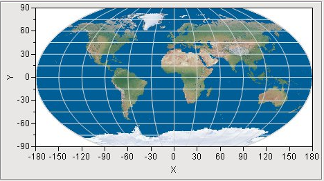

모든 평면 맵은 어떤 식으로든 지표면을 잘못 나타냅니다. 맵은 전체 지표면을 나타내는 것으로 지구와 정확히 일치할 수는 없습니다. 맵 투영은 평평한 표면에 둥근 지구의 전체 또는 일부를 그리기 위해 사용됩니다. 약간의 왜곡 없이는 이 작업을 수행할 수 없습니다. 모든 투영에는 고유한 장점과 단점이 있습니다. 맵은 실제 방향, 거리, 면적 또는 셰이프 중 하나 이상을 표시할 수 있습니다(모두 표시되지는 않음).
JMP에서는 맵에 두 가지 투영법(Albers Equal Area Conic, Kavrayskiy VII)을 사용합니다. 지역 규모에는 Albers 등면적 투영법을 사용하고 세계 규모에는 Kavrayskiy VII 절충 투영법을 사용합니다. "이미지"에서 두 개의 기본 제공 맵 이미지 중 하나를 선택하거나, Web Map Service에 연결하여 배경 이미지를 가져올 수 있습니다.

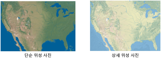

JMP에서는 단순 위성 사진과 상세 위성 사진이라는 두 가지 수준의 위성 사진을 제공합니다. 두 맵 모두 수역과 지형 등의 특징을 보여 줍니다. 그러나 상세 맵은 더 정확한 지형을 표시합니다. 상세 맵을 사용하면 더 멀리 확대할 수 있으며 맵 특징이 선명하게 표시됩니다. 이미지 맵은 래스터 이미지입니다. 맵은 가로로 래핑되므로 왼쪽에서 오른쪽으로 스크롤할 때 맵 상세 정보가 계속 표시됩니다. 맵은 세로로 래핑되지 않습니다. y 축 범위(-90에서 90)를 벗어나면 맵 대신 평면 배경이 나타납니다.
그림 12.13 단순 맵과 상세 맵의 예
Examples of Simple and Detailed Maps
이름에서 알 수 있듯이 단순 위성 사진은 상대적으로 꾸밈이 없는 지리 이미지입니다. 여기에는 구름이나 북극 얼음이 표시되지 않으며, 육지는 녹색과 갈색 색상 구성을 사용하고 수역(water)은 진한 파란색 하나만 사용하여 나타냅니다. 상세 위성 사진은 단순 위성 사진보다 색상 구성이 더 부드럽습니다. 육지는 더 연한 녹색과 갈색으로 표시되며 수역(water)은 파란색을 다양하게 변형하여 나타냅니다. 또한 상세 위성 사진은 단순 위성 사진보다 해상도가 약간 더 높습니다. 단순 위성 사진과 비교하여 높은 해상도 덕분에 상세 위성 사진을 사용하면 배경 이미지의 품질이 흐려지기 전에 그래프를 더 멀리 확대할 수 있습니다.

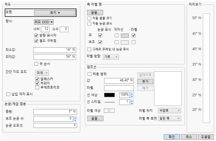

축 척도를 변경하려면
1. X 축 또는 Y 축을 마우스 오른쪽 버튼으로 클릭하고 축 설정을 선택합니다.
2. 척도 유형이 측지로 설정되어 있는지 확인합니다.
그림 12.14 Y 축 설정 창
Y Axis Setting Window
변환을 적용하려면 두 축 모두 척도를 "측지"로 설정해야 합니다. 한쪽 축만 설정하면 맵에 변화가 없습니다. 다음 그림에서는 단순 위성 사진을 배경 맵으로 사용하고 두 축 모두 측지 척도를 사용하도록 설정되었습니다. 축 선도 설정되어 있습니다. 이제 세로선이 직선이 아니라 곡선으로 표시됩니다.

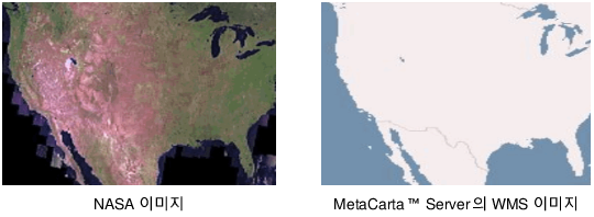

NASA(미국 항공 우주국) 및 기타 기관에서는 WMS(Web Map Service)라는 프로토콜을 사용하여 맵 이미지 데이터를 제공합니다. 이러한 맵은 최신 지리 정보를 보여 준다는 장점이 있습니다. 그러나 서버 응답 시간에 따라 맵 표시 속도가 느릴 수 있으며 사이트가 언제든지 변경되거나 없어질 수 있습니다. 정보에 액세스하려면 인터넷 연결이 필요합니다.
그림 12.16 NASA 및 WMS 맵의 예

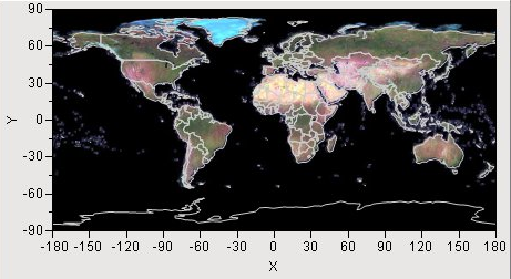

NASA 서버는 지구 전체에 대한 맵을 제공합니다. 다음 그림은 NASA 서버를 배경 맵 소스로 사용한 위성 사진을 보여 줍니다. 경계 맵에는 국가의 윤곽이 표시됩니다.
그림 12.17 NASA 서버 맵 예

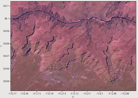

이 서버는 지구 전체를 나타낼 뿐만 아니라 훨씬 더 작은 지역을 확대하면서 적절한 맵을 생성할 수 있습니다. 다음 그림은 애리조나 주의 그랜드 캐니언을 통과하는 콜로라도강을 보여 줍니다. 맵 하단에 그랜드 캐니언 빌리지가 표시됩니다.
그림 12.18 NASA 서버 맵 예 - 콜로라도 지역 확대
NASA Server Map Example - Zoom In on Colorado
축 값을 보면 면적이 1/10° x 1/10° 미만임을 알 수 있습니다. 단순 위성 사진 및 상세 위성 사진 배경 맵에는 해당 유형의 해상도가 표시되지 않습니다. NASA 서버는 지구의 모든 육지를 매우 세밀하게 표시합니다. 하지만 수역(water)은 단순히 검은색으로 채워집니다. NASA 서버는 무료로 액세스할 수 있지만 사용 가능성에 제한이 있습니다. 서버를 일시적으로 사용할 수 없거나 많은 요청으로 과부하가 발생하면 요청한 맵 대신 오류 메시지가 표시됩니다.
배경 맵에 대한 또 다른 인터넷 기반 옵션은 웹 맵 서비스(Web Map Service, WMS)입니다. WMS 옵션을 사용하면 WMS 인터페이스를 지원하는 서버를 지정할 수 있습니다. NASA 서버는 WMS 서버의 한 유형이지만 이 예에서는 URL과 레이어 이름이 미리 제공됩니다. WMS 옵션을 사용하려면 WMS 서버의 URL과 서버에서 지원하는 레이어 이름을 알고 있어야 합니다. 대부분의 WMS 서버는 여러 레이어를 지원합니다. 예를 들어 한 레이어에는 지형을 표시하고, 다른 레이어에는 도로를 표시할 수 있으며, 또 다른 레이어에는 강과 호수 같은 수역을 포함할 수 있습니다. 서버의 URL과 레이어를 지정하면 JMP에서 서버에 요청을 보낸 후 반환된 맵을 표시할 수 있습니다.
단순 및 상세 맵과 달리 WMS 맵은 래핑을 수행하지 않습니다. 가로/세로로 스크롤할 수 있습니다. 그러나 -180에서 180(가로 축) 및 -90에서 90(세로 축) 범위를 벗어나면 맵 대신 평면 배경이 나타납니다. 축의 한계는 표시되는 맵의 한계를 정의하는 데 사용됩니다.
배경 맵에 WMS 옵션을 사용하려면 어떤 WMS 서버를 사용할지 결정해야 합니다. 인터넷에서 무료로 이용할 수 있는 WMS 서버가 많이 있습니다. 이러한 서버 대부분은 전 세계 중 특정 지역에 대한 맵만 제공하며 각각 고유한 레이어를 지원합니다. 따라서 사용자의 특정 상황에 적합한 WMS 서버를 검색해야 합니다.
