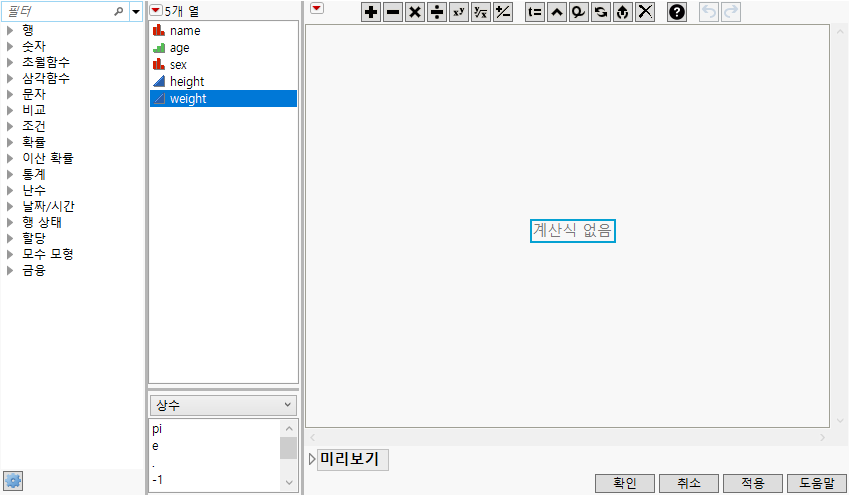

JMP의 계산식은 단순히 숫자, 문자 또는 행 상태 상수를 대입하는 것일 수도 있고, 조건 절에 기반한 복잡한 계산을 포함할 수도 있습니다. 상수에는 e, pi, -1, 0, 1, 2와 같이 일반적으로 사용되는 숫자 항이 포함됩니다. 다음 두 가지 방법으로 계산식에 상수를 추가할 수 있습니다.
• 키보드를 사용하여 직접 입력
• 가운데 페인의 목록에서 선택(Figure 7.9 참조)
그림 7.9 상수가 선택된 계산식 편집기
The Formula Editorwith Constants Selected
계산식에 상수를 추가하려면 다음 단계를 수행하십시오.
1. 데이터 테이블에서 열 이름을 마우스 오른쪽 버튼으로 클릭하고 계산식을 선택하여 계산식 편집기를 엽니다.
2. 계산식 편집 영역에서 상자를 클릭하여 선택합니다.
선택 항목 주위에는 파란색 외곽선이 표시됩니다.
3. 두 번 클릭하여 숫자를 입력하거나, 가운데 페인에서 상수를 선택합니다(Figure 7.9 참조).
그런 다음 표시된 목록에서 값(0, 1, 2, -1, pi, e)을 클릭합니다. 외곽선이 표시된 상자에 값이 나타납니다.
4. 키패드와 함수를 사용하여 계산식의 나머지 부분을 완성합니다.
자세한 내용은 계산식에서 데이터 테이블 값 참조, JMP 계산식에 연산자 추가 및 계산식에 함수 사용에서 확인하십시오.
참고: 상수를 두 번 클릭하거나 Alt 키를 누른 채 클릭하면 계산식에서 선택된 부분이 해당 상수로 대체됩니다.
