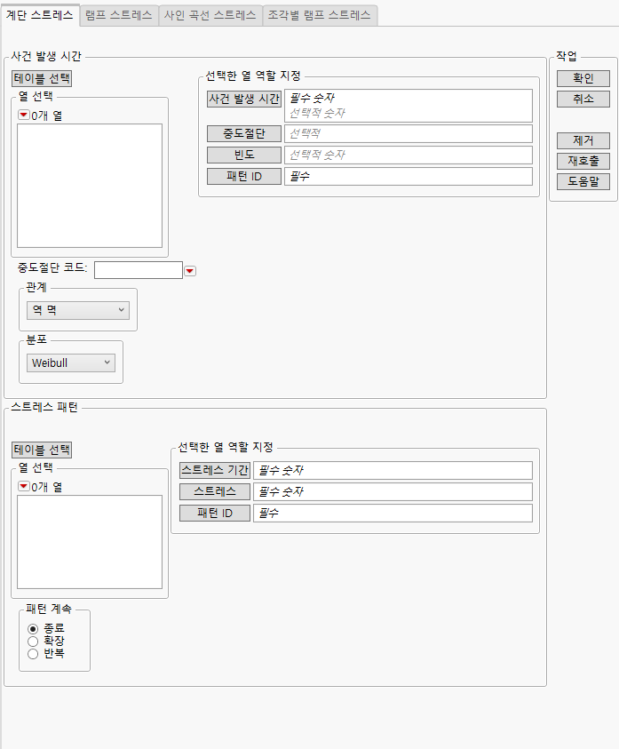

분석 > 신뢰성 및 생존 > 누적 손상을 선택하여 누적 손상 플랫폼을 시작합니다. 시작 창에서 두 개의 데이터 테이블을 지정해야 합니다. 첫 번째 데이터 테이블은 각 시험 유닛에 대한 사건 발생 시간 데이터입니다. 두 번째 데이터 테이블은 각 유닛에 사용되는 스트레스 패턴을 정의합니다.
그림 7.5 누적 손상 시작 창
The Cumulative Damage Launch Window
시작 창에는 각 계단 스트레스 데이터 형식에 대한 별도의 탭이 포함되어 있습니다. 다양한 스트레스 패턴에 대한 자세한 내용은 스트레스 패턴에서 확인하십시오.
"열 선택" 빨간색 삼각형 메뉴의 옵션에 대한 자세한 내용은 JMP 사용의 "­Column Filter Menu­"에서 확인하십시오.
각 계단 스트레스 형식 탭에는 모형의 변수를 지정하기 위한 두 개의 패널이 있습니다.
• "사건 발생 시간" 패널은 모든 계단 스트레스 형식에 공통입니다. 이 패널은 수명 분포 적합 플랫폼 시작 창과 비슷합니다.
• "스트레스 패턴" 패널은 스트레스 유형을 설명하는 데 사용됩니다. 결과적으로 형식은 선택한 계단 스트레스 탭에 따라 달라집니다.
