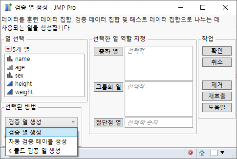

Image shown here검증 열 생성 플랫폼 시작
분석 > 예측 모델링 > 검증 열 생성을 선택하여 검증 열 생성 플랫폼을 시작합니다.
그림 12.3 검증 열 생성 시작 창
Make Validation Column Launch Window
"열 선택" 빨간색 삼각형 메뉴의 옵션에 대한 자세한 내용은 JMP 사용의 "­Column Filter Menu­"에서 확인하십시오.
검증 열 생성 시작 창에는 다음과 같은 옵션이 있습니다.
층화 열
하나 이상의 층화 열을 할당합니다.
그룹화 열
하나 이상의 범주형 그룹화 열을 할당합니다.
절단점 열
숫자 절단점 열을 할당합니다.
절단점 배치 ID
절단점 열이 할당되면 절단점 배치 ID 열도 할당할 수 있습니다. 이렇게 하면 "절단점 배치 ID" 열의 각 수준 내에서 절단점 값을 결정할 수 있습니다.
선택된 방법
세 가지 검증 방법을 제공합니다.
검증 열 생성
지정된 층화, 그룹화 및 절단점 열을 기반으로 검증 열을 생성합니다. 지정된 층화, 그룹화 및 절단점 열에 의해 결정된 검증 열 방법이 상자 아래에 설명됩니다. 방법을 선택하고 "확인"을 클릭한 후 "검증 열 생성" 보고서에서 각 집합에 대한 할당을 지정합니다. 자세한 내용은 비율 또는 상대 비율 지정 및 절단점 설정에서 확인하십시오. 홀드백 집합을 구성하는 방법에는 5가지가 있습니다. 절단점 검증을 제외한 모든 방법은 K 폴드 검증을 위한 폴드를 생성하는 데도 사용됩니다. 자세한 내용은 K 폴드 검증 열 생성에서 확인하십시오.
