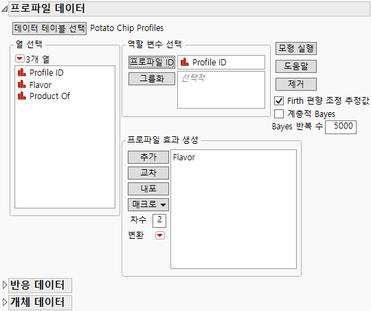

그림 5.10 시작 창 - 다중 테이블, 상호 참조됨 형식

"다중 테이블, 상호 참조됨"의 경우 시작 창에 세 개의 섹션이 있습니다.
• 프로필 데이터
• 반응 데이터
• 개체 데이터
프로필 데이터
프로필 데이터 테이블에서는 각 선택과 연관된 속성을 설명합니다. 각 선택은 다양한 속성으로 구성될 수 있으며 각 속성은 데이터 테이블의 열로 나열됩니다. 가능한 각 선택에 대한 행이 있으며 각 선택에는 고유 ID가 있습니다.
데이터 테이블 선택
프로필 데이터가 포함된 데이터 테이블을 선택하거나 엽니다. 아직 열려 있지 않은 파일을 열려면 "기타"를 선택합니다.
프로필 ID
각 선택 조합 행에 대한 식별자입니다. 프로필 ID 열이 프로필 데이터 테이블의 각 행을 고유하게 식별하지 못하는 경우 그룹화 열을 추가해야 합니다. 그룹화와 프로필 ID 열 조합이 행(프로필)을 고유하게 식별할 때까지 그룹화 열을 추가합니다.
그룹화
"선택 집합 ID" 열과 함께 사용할 경우 각 선택 집합을 고유하게 지정하는 열입니다. 예를 들어 Survey = A에 대해 Profile ID = 1이고, Survey = B에 대해 다른 Profile ID = 1인 경우 Survey가 그룹화 열로 사용됩니다.
프로필 효과 생성
프로필의 속성으로 생성된 효과를 추가합니다.
"프로필 효과 생성" 패널에 대한 자세한 내용은 선형 모형 적합의 "­모형 효과 생성­"에서 확인하십시오.
Firth 편향 수정 추정값
편향 수정이 없는 MLE보다 더 나은 추정값과 검정을 생성하는 편향 수정된 MLE를 계산합니다. 이러한 추정값은 로지스틱 유형의 모형에서 발생하기 쉬운 분리 문제도 개선합니다. 로지스틱 회귀의 분리 문제에 대한 자세한 내용은 Heinze & Schemper(2002)에서 확인하십시오.
Image shown here계층적 Bayes
베이지안 방법을 사용하여 개체별 모수를 추정합니다. 자세한 내용은 베이지안 모수 추정값에서 확인하십시오.
Image shown here베이지안 반복 수
("계층적 Bayes"를 선택한 경우에만 적용 가능) 개체 효과를 추정하는 데 사용되는 적응형 Bayes 알고리즘의 총 반복 수입니다. 이 수에는 무시되는 반복의 번인 기간이 포함됩니다. 번인 반복 수는 시작 창에 지정된 베이지안 반복 수의 절반과 같습니다.
