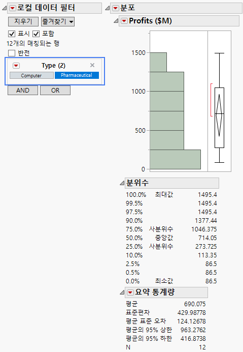

1. 도움말 > 샘플 데이터 폴더를 선택하고 Companies.jmp를 엽니다.
2. 분석 > 분포를 선택합니다.
3. Profits ($M)를 선택하고 Y, 열을 클릭합니다.
4. 확인을 클릭합니다.
5. "분포"의 빨간색 삼각형을 클릭하고 로컬 데이터 필터를 선택합니다.
6. Type을 클릭하고 추가(Image shown here)를 클릭합니다.
7. "Type" 상자에서 Pharmaceutical을 클릭하여 제약 회사의 수익만 살펴본 후 Computer를 클릭하여 컴퓨터 회사의 수익만 살펴봅니다.
그림 9.4 제약 회사의 수익을 보여 주는 로컬 데이터 필터
Local Data Filter Showing Pharmaceutical Profits

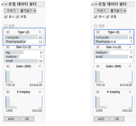

제외된 행 수 포함
로컬 데이터 필터에는 기본적으로 각 변수 수준의 행 수(제외된 행 포함)가 표시됩니다. 제외된 행을 행 수에 포함하지 않으려면 "로컬 데이터 필터"의 빨간색 삼각형을 클릭하고 제외된 행 수 포함을 선택 취소합니다.
Figure 9.5에서는 제외된 행을 행 수에 포함한 경우와 그렇지 않은 경우의 차이를 보여 줍니다. 제외된 행을 포함할 경우 로컬 데이터 필터는 값 "Computer"가 포함된 20개의 행을 표시합니다. 또한 9개의 "big" 값이 있습니다. 제외된 행을 포함하지 않을 경우에는 16개의 행에만 "Computer"가 포함된 것으로 나타납니다.
그림 9.5 제외된 행을 포함한 경우(왼쪽)와 포함하지 않은 경우(오른쪽)
Counting (Left) and Omitting (Right) Excluded Rows
참고: "표시 옵션"이 "블록 표시"로 설정되어 있으면 개수가 표시되지 않습니다(Figure 9.4).
