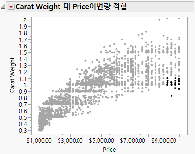

6. 도구 > 올가미를 선택합니다.
메뉴 표시줄이 보이지 않는 경우 제목 표시줄 아래의 파란색 막대를 마우스로 가리키면 메뉴 표시줄이 표시됩니다.
7. 그림 하단의 10,000달러 가격 주위의 점을 올가미 기호로 선택합니다(Figure 4.9).
8. 데이터 테이블에서 행 > 다음 선택 항목을 선택하거나 F7 키를 누릅니다.
선택된 행 사이를 쉽게 이동하며 각 행의 데이터를 볼 수 있습니다.
그림 4.9 선택된 점
Points Selected
