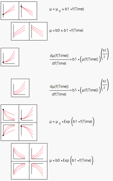

시작 창에서 X 변수를 지정하지 않으면 6개의 모형을 사용할 수 있습니다. 이러한 모형이 Figure 9.9에 나열되어 있습니다. 모형은 쌍으로 나타나며, 각 쌍의 첫 번째 모형은 고정 절편을 갖고 두 번째 모형은 랜덤 절편을 갖습니다.
그림 9.9 X 변수가 없는 모형
Models without an X Variable

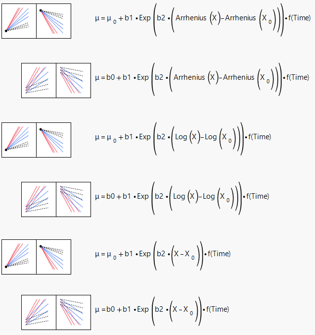

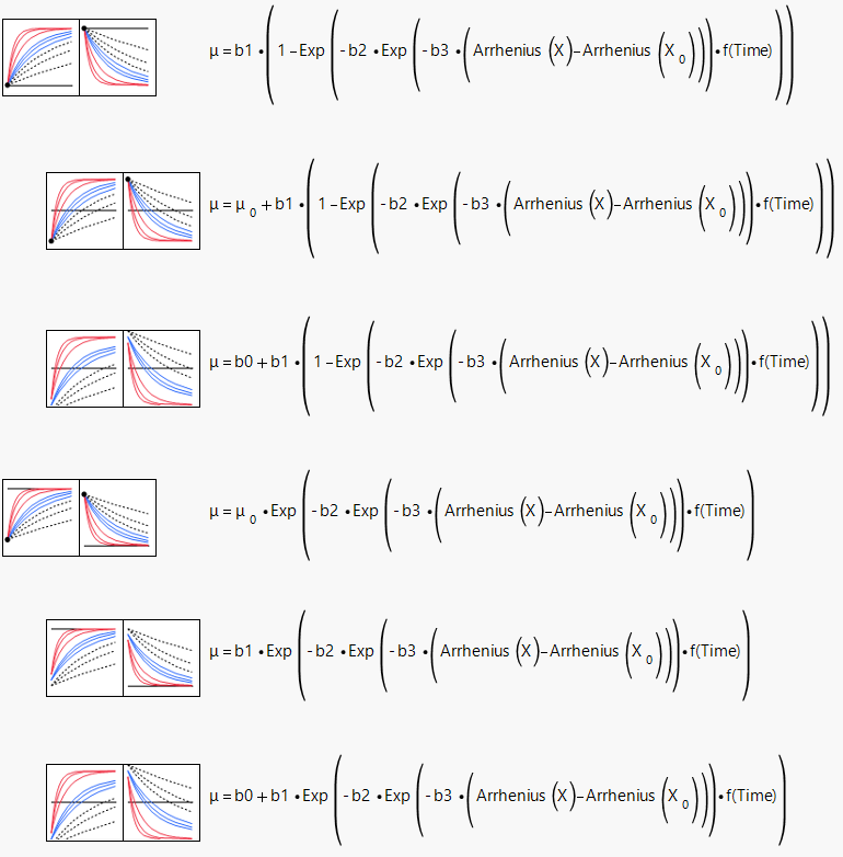

시작 창에서 X 변수를 지정하면 "경로 정의" 패널에서 추가 모형을 사용할 수 있습니다. Figure 9.10에서는 1차 운동 역학 모형을 보여 줍니다. Figure 9.11에서는 상수 비율 모형을 보여 줍니다.
참고: 들여쓴 모형은 바로 앞의 들여쓰지 않은 모형의 변형입니다. 변형은 초기 조건이 변하거나 랜덤하다는 것입니다.
그림 9.10 1차 운동 역학 모형

그림 9.11 상수 비율 모형
Constant Rate Models
