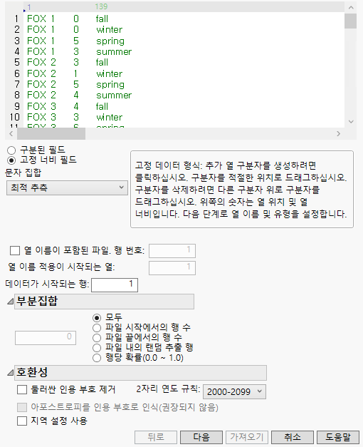

JMP는 파일 구조를 감지한 후 구분자 또는 고정 너비 필드 형식으로 텍스트를 가져오는 옵션을 표시합니다. JMP가 잘못된 파일 구조를 선택한 경우 구분된 필드 또는 고정 너비 필드 라디오 버튼을 클릭하여 올바른 형식으로 데이터를 가져올 수 있습니다. 예를 들어 실제로는 구분된 파일인데 고정 너비 창이 나타날 수 있습니다.
Figure 3.14 및 Figure 3.15에서는 텍스트 가져오기 마법사 옵션을 보여 줍니다.
그림 3.14 고정 너비 파일의 텍스트 가져오기 마법사
Text Import Wizard for Fixed-Width Files

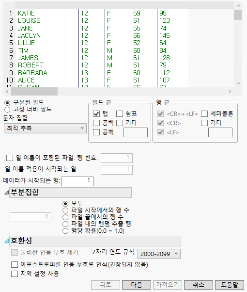

그림 3.15 구분된 파일의 텍스트 가져오기 마법사
Text Import Wizard for Delimited Files
문자 집합
가져오는 파일에 사용되는 문자 집합을 선택하거나 JMP에서 자동으로 감지하도록 설정합니다. 가져온 파일에 문자가 올바르게 표시되지 않으면 파일을 다시 열고 다른 문자 집합을 선택하십시오.
필드 끝
(구분된 파일의 가져오기 창에서만 사용 가능) 필드 끝을 표시하는 문자 옆의 체크박스를 선택합니다. 또는 적절한 문자가 나열되지 않는 경우 기타 옆의 체크박스를 선택합니다.
행 끝
(구분된 파일의 가져오기 창에서만 사용 가능) 줄(행) 끝을 표시하는 문자 옆의 체크박스를 선택합니다. 또는 적절한 문자가 나열되지 않는 경우 기타 옆의 체크박스를 선택합니다. JMP에서 큰따옴표가 발견된 경우 닫는 큰따옴표를 찾기 위해 구분자 규칙이 변경됩니다. 따옴표 내에 포함된 공백을 비롯하여 다른 텍스트 구분자는 무시되고 텍스트 문자열의 일부로 처리됩니다.

둘러싼 인용 부호 제거
(고정 너비 파일을 가져오는 경우에만 사용 가능) JMP가 텍스트 파일의 데이터를 둘러싼 인용 부호를 제거하도록 하려면 이 체크박스를 선택합니다.
2자리 연도 규칙
2자리 연도가 포함된 날짜의 표시 방법을 지정합니다. 해당 날짜가 속한 100년 단위의 범위를 선택합니다. 예를 들어 가장 빠른 날짜가 1979년 2월 2일이고, 해당 연도가 1979년이면 1970-2069를 선택합니다. 가장 빠른 날짜가 2012년 2월 2일이고, 해당 연도가 2012년이면 2000-2099를 선택합니다. 날짜가 여러 세기에 걸쳐 있는 경우 데이터를 가져오기 전에 4자리 연도를 사용하여 날짜를 재코딩해야 합니다.
아포스트로피를 인용 부호로 인식(권장되지 않음)
(구분된 파일의 가져오기 창에서만 사용 가능) 이 옵션은 데이터 필드를 인용 부호로 묶지 않고 아포스트로피로 묶는 비표준 소스에서 데이터를 가져오는 경우에만 사용합니다.
지역 설정 사용
텍스트 파일을 가져올 때 운영 체제의 지역 설정을 사용할지 여부를 지정합니다. 이 옵션이 선택 취소되어 있으면(기본값) 소수점으로 마침표를 사용하고 값 구분 기호로 쉼표를 사용하는 파일을 올바르게 가져올 수 있습니다. "텍스트 데이터 파일" 가져오기 환경 설정에서 값 구분 기호를 지정해야 합니다.
