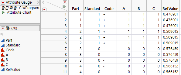

• 평가자 간의 합치도를 비교하려면 데이터 테이블의 각 평가자가 개별 열에 있어야 합니다. 이러한 열은 시작 창에서 Y, 반응 역할에 할당됩니다. Figure 7.2에서 각 평가자(A, B, C)는 개별 열에 있습니다.
• 다른 열의 반응은 문자(Pass 또는 Fail) 또는 숫자(0 또는 1)일 수 있습니다. Figure 7.2에서 평가자 반응은 숫자입니다(0 - Pass, 1 - Fail). 모든 반응 열의 데이터 유형이 동일해야 합니다.
• X, 그룹화 변수로 사용할 다른 모든 관심 변수는 각각 하나의 열에 쌓인 형식이어야 합니다. Figure 7.2의 Part 열을 참조하십시오. 표준 열도 정의할 수 있습니다. 이 열은 평가자를 표준과 비교하는 보고서를 생성합니다. 표준 열과 반응 열의 데이터 유형이 동일해야 합니다.
그림 7.2 계수형 게이지 데이터
Attribute Gauge Data
