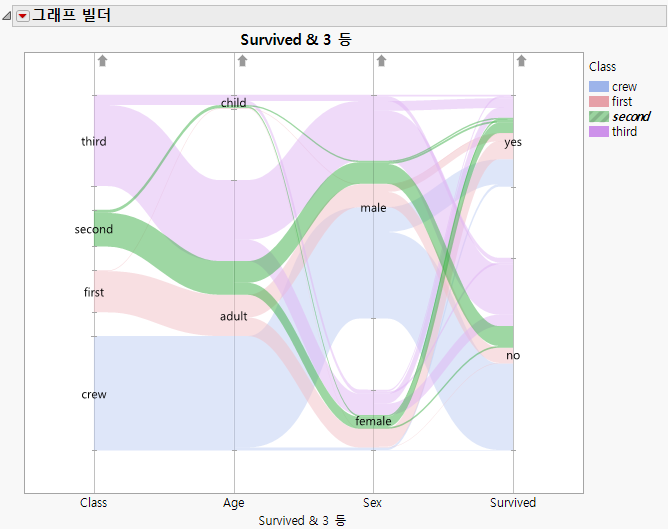

모든 변수가 범주형인 경우 범주형 변수의 모든 수준 조합에 대해 대역이 존재합니다. 대역(band)은 왼쪽에서 오른쪽으로 이동하면서 분할됩니다. 범주형 변수의 첫 번째 구간에는 해당 변수의 각 수준에 대한 대역(band)이 있습니다. 범주형 변수의 마지막 구간에는 범주형 변수의 가능한 모든 조합에 대한 대역(band)이 있습니다.
그림 3.42 Titanic.jmp를 사용한 범주형 대역의 예
Example of Categorical Bands by Using Titanic.jmp
Figure 3.42에서 모든 이등석 승객을 포함하는 대역이 선택되었습니다. 평행 그림을 보면 대부분이 성인이고, 남성이 여성보다 더 많으며, 생존하지 못한 경우보다 생존한 경우가 약간 적음을 알 수 있습니다.

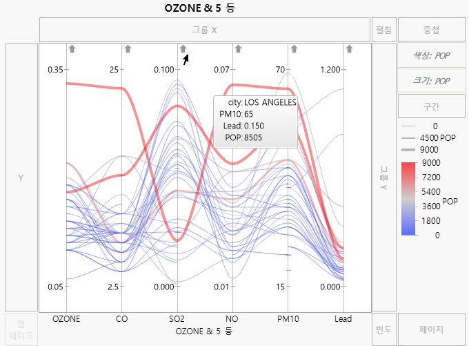

Figure 3.43에서는 Cities.jmp 데이터 테이블의 6개 변수에 대한 평행 그림을 보여 줍니다. POP 변수가 색상 및 크기 변수로 사용됩니다. Los Angeles에 대한 곡선에 라벨이 지정되어 있습니다.
그림 3.43 Cities.jmp의 Pollution 데이터에 대한 평행 그림
Parallel Plot for Pollution Data in Cities.jmp

기본적으로 변수의 값은 최소값과 최대값이 동일한 수준에 표시되도록 척도가 조정됩니다. 예를 들어 Figure 3.43에서 각 변수의 값은 수직 퍼짐이 동일합니다. 각 세로선에는 변수의 최소값과 최대값으로 라벨이 지정되었습니다.
Figure 3.43에서 CO 및 PM10의 척도는 다른 변수의 척도와 크게 다릅니다. 변수가 매우 다른 척도로 측정되는 경우 이 척도화를 통해 차이를 명확하게 볼 수 있습니다.
