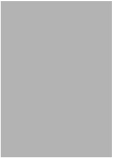

3D 산점도 설정
표식 크기, 텍스트 크기, 격자선 등의 특성을 사용자 정의하려면 3D 산점도를 마우스 오른쪽 버튼으로 클릭하고 설정을 선택합니다. 설정 창이 나타납니다. 설정을 수정하면 3D 산점도에 미리보기가 나타납니다.
그림 9.7 3D 산점도 설정 창
The Scatterplot 3D Settings Window
