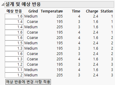

설계 및 예상 반응
"설계 및 예상 반응" 섹션에서 "예상 반응" 열 다음에 설계가 표시됩니다. 각 설계 설정에 대한 예상 반응은 예상 계수를 사용하여 계산됩니다.
예상 반응
설계의 각 런에 대한 가정된 반응 값입니다. 섹션이 처음 나타날 때는 "예상 계수" 열의 기본값을 기반으로 예상 반응 값이 계산됩니다. 가정된 값은 예상 계수를 업데이트하거나 이 테이블에서 직접 업데이트할 수 있습니다.
설계
"예상 반응" 열의 오른쪽 열에 설계의 모든 런에 대한 요인 설정이 표시됩니다.
예상 반응에 변경 사항 적용
"예상 반응" 열의 값을 예상 계수에 적용합니다. 이렇게 하면 검정력 계산과 예상 RMSE도 업데이트됩니다.
그림 16.8 예상 반응
Anticipated Responses
