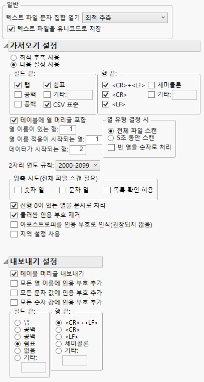

"텍스트 데이터 파일" 환경 설정을 사용하면 텍스트 파일 가져오기 및 내보내기를 사용자 정의할 수 있습니다.
그림 15.18 텍스트 데이터 파일 환경 설정
Text Data Files Preferences
표 15.15 텍스트 파일의 가져오기 설정에 대한 환경 설정
환경 설정
설명
텍스트 파일 문자 집합 열기
메뉴 옵션 중 하나를 선택하여 JMP에서 파일을 여는 데 사용되는 문자 인코딩을 결정합니다. 기본 설정은 "최적 추측"입니다. Windows-1252는 일부 시스템에서 ANSII로 간주되며, UTF-8-BOM은 지원되지 않습니다.
텍스트 파일을 유니코드로 저장
JMP는 é 및 ½과 같은 특수 문자를 지원하는 유니코드 문자 집합을 사용합니다. 특수 유니코드 문자가 없는 파일은 일반 텍스트로 자동 저장됩니다. 이 옵션은 기본적으로 선택되어 있습니다.
모든 파일을 일반 텍스트로 저장하려면 이 체크박스를 선택 취소합니다.
가져오기 설정
JMP에서 텍스트 파일을 여는 데 사용할 방식을 선택합니다. 기본적으로 "다음 설정 사용"이 선택되어 있습니다. 이 경우 설정이 텍스트 파일 형식에 맞는지 확인해야 합니다.
최적 추측 사용을 선택하면 JMP는 텍스트 파일에서 탭, 쉼표, 공백 및 그 밖의 일부 문자에 대한 통계를 수집하고 규칙 기반 시스템을 사용하여 적절한 파일 형식을 결정합니다. 이 규칙에 따라 적절한 필드 너비와 적절한 줄당 필드 수가 결정됩니다. 데이터 형식이 규칙에 따라 추측된 것과 너무 다른 경우에는JMP가 잘못 추측한 것입니다. 이 경우에는 마법사를 사용하거나 이러한 환경 설정에서 데이터를 명시적으로 설명합니다.
필드 끝
텍스트 데이터를 가져올 때 필드 끝을 나타내는 구분자로 사용할 문자를 하나 이상 선택합니다. 탭, 쉼표, 및 CSV 표준은 기본적으로 선택되어 있습니다.
목록에 없는 구분자를 지정하려면 기타 옵션을 선택하고 문자를 입력합니다.
행 끝
줄(행) 끝을 나타내는 구분자로 사용할 문자를 하나 이상 선택합니다. <CR>+<LF>, <CR> 및 <LF>가 기본적으로 선택되어 있습니다.
텍스트 데이터를 가져올 때 인용 부호가 발견되면 구분자 규칙이 변경되어 닫는 인용 부호를 찾습니다. 인용 부호 안에 포함된 공백을 비롯하여 다른 텍스트 구분자는 무시되고 텍스트 문자열의 일부로 처리됩니다.
테이블에 열 머리글 포함
텍스트 파일에 열 이름이 포함된 경우 이 옵션을 선택합니다. 이 옵션을 선택할 경우 열 이름이 있는 행 옆의 필드에 열 이름이 있는 행의 번호를 입력합니다. 이 옵션은 기본적으로 선택되어 있습니다.
열 이름이 있는 행
테이블에 열 머리글 포함 옵션을 선택한 경우 열 이름이 있는 행의 번호를 이 필드에 입력합니다. 행 1이 기본 설정입니다.
열 이름 적용이 시작되는 열
이 옵션을 선택하고 열 이름이 없는 데이터 열의 열 번호를 입력합니다. 이 옵션은 열 이름이 적용되는 시작 위치를 지정합니다. 열 1이 기본 설정입니다.
데이터가 시작되는 행
텍스트 파일에서 데이터가 시작되는 행의 번호를 입력합니다. 행 2가 기본 설정입니다.
열 유형 결정 시
JMP가 열의 데이터 유형을 판별하기 위해 텍스트 파일을 스캔하는 시간을 설정합니다. 전체 파일 스캔이 기본적으로 선택되어 있습니다. "전체 파일 스캔" 옵션을 선택하면 큰 텍스트 파일을 가져올 때 속도가 느려질 수 있습니다. 이 경우 5초 동안 스캔을 대신 선택하는 것이 좋습니다.
텍스트 파일에 결측 데이터의 열이 포함되어 있으면 빈 열을 숫자로 처리를 선택하여 열을 문자가 아닌 숫자로 가져옵니다. 마침표­, 유니코드 점, NaN 또는 빈 문자열이 있으면 결측값이 있는 것일 수 있습니다. 이 옵션은 기본적으로 선택 취소되어 있습니다.
2자리 연도 규칙
4자리 연도 대신 2자리 연도로 표시된 날짜를 가져올 때 사용할 규칙을 선택합니다. 2000-2099가 기본 설정입니다.
이러한 규칙에 대한 자세한 내용은 "­2자리 연도 규칙­"에서 확인하십시오.
압축 시도
텍스트 파일을 압축하는 데 사용되는 옵션을 선택합니다. 다음 옵션을 사용할 수 있으며 기본적으로 모두 선택 취소되어 있습니다.
• 숫자 열
• 문자 열
• 목록 확인 허용
참고: 이 기능을 사용하려면 전체 파일을 스캔해야 합니다.
선행 0이 있는 열을 문자로 처리
0으로 시작하는 모든 열을 문자 열로 처리하려면 이 옵션을 선택합니다. 이 옵션은 기본적으로 선택되어 있습니다.
둘러싼 인용 부호 제거
텍스트 파일의 데이터를 둘러싼 인용 부호를 제거하려면 이 옵션을 선택합니다. 이 옵션은 기본적으로 선택되어 있습니다.
아포스트로피를 인용 부호로 인식
아포스트로피를 인용 부호로 처리하고 생략하려면 이 옵션을 선택합니다. 이 옵션은 기본적으로 선택 취소되어 있습니다.
참고: 데이터 필드를 인용 부호로 묶지 않고 아포스트로피로 묶는 비표준 소스에서 데이터를 가져오는 경우가 아니면 이 옵션을 사용하지 않는 것이 좋습니다.
지역 설정 사용
텍스트 파일을 가져올 때 운영 체제의 지역 설정을 사용하려면 이 옵션을 선택합니다.
• 이 옵션이 선택 취소되어 있으면(기본값) 소수점으로 마침표를 사용하고 값 구분 기호로 쉼표를 사용하는 파일을 올바르게 가져올 수 있습니다.
• 소수점으로 쉼표를 사용하고 다른 값 구분 기호를 사용하는 파일의 경우 이 옵션을 선택하면 텍스트를 올바르게 가져올 수 있습니다. "텍스트 데이터 파일" 가져오기 환경 설정에서 값 구분 기호를 지정해야 합니다.
표 15.16 텍스트 파일 내보내기 설정에 대한 환경 설정
환경 설정
설명
테이블 머리글 내보내기
데이터 테이블을 텍스트 파일로 저장할 때 열 이름을 포함하려면 이 옵션을 선택합니다. 이 옵션은 기본적으로 선택되어 있습니다.
모든 열 이름에 인용 부호 추가
열 이름 양쪽에 인용 부호를 삽입하려면 이 옵션을 선택합니다. 이 옵션은 CSV보다 요구 조건이 엄격한 프로그램으로 데이터를 내보낼 때 사용됩니다. 이 옵션은 기본적으로 선택 취소되어 있습니다.
모든 문자 값에 인용 부호 추가
문자 값 양쪽에 인용 부호를 삽입하려면 이 옵션을 선택합니다. 이 옵션은 CSV보다 요구 조건이 엄격한 프로그램으로 데이터를 내보낼 때 사용됩니다. 이 옵션은 기본적으로 선택 취소되어 있습니다.
모든 숫자 값에 인용 부호 추가
숫자 값 양쪽에 인용 부호를 삽입하려면 이 옵션을 선택합니다. 이 옵션은 CSV보다 요구 조건이 엄격한 프로그램으로 데이터를 내보낼 때 사용됩니다. 이 옵션은 기본적으로 선택 취소되어 있습니다.
필드 끝
텍스트 데이터를 내보낼 때 필드 끝을 나타내는 구분자로 사용할 문자를 하나 이상 선택합니다. 쉼표가 기본 설정입니다.
행 끝
줄(행) 끝을 나타내는 구분자로 사용할 문자를 하나 이상 선택합니다. <CR>+<LF>가 기본 설정입니다.
