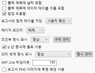

"보고서" 환경 설정에서는 보고서의 모양을 사용자 정의합니다.
그림 15.2 보고서 환경 설정
Reports Preferences
표 15.2 보고서 페이지의 환경 설정
환경 설정
설명
출력 제목에 날짜 포함
분석을 수행한 날짜와 시간을 보고서 창에 표시하려면 이 옵션을 선택합니다. 이 옵션은 기본적으로 선택 취소되어 있습니다.
출력 제목에 데이터 테이블 이름 포함
보고서 맨 위에 데이터 테이블의 이름과 노트를 표시하려면 이 옵션을 선택합니다. 이 옵션은 기본적으로 선택 취소되어 있습니다.
팝업 도움말
JMP에서 일부 숫자 출력 결과를 커서로 가리키면 툴팁 스타일의 도움말이 제공됩니다.
사용 가능한 툴팁이 있는 경우 툴팁을 표시하려면 이 옵션을 선택합니다. 이 옵션은 기본적으로 선택되어 있습니다.
참고: 이 옵션을 선택 취소하면 가리키기 라벨 그래프가 더 이상 표시되지 않습니다.
보고서와 함께 테이블 저장
메뉴의 옵션 중 하나를 선택하여 보고서에 테이블이 저장되는 방식을 결정합니다.
포함
보고서를 저장할 때 테이블이 보고서에 포함됩니다. 보고서를 다른 사람과 공유하려면 이 옵션을 선택합니다. 보고서에 저장된 데이터 테이블은 보고서를 열 때마다 변경되지 않은 상태로 다시 열립니다. 테이블을 변경해도 보고서를 다시 저장하지 않으면 변경 사항이 보고서에 저장되지 않습니다.
별도
보고서를 저장할 때 테이블이 보고서에서 참조됩니다.
사용자 확인
보고서를 저장할 때 보고서 저장 방법을 지정하라는 메시지가 표시됩니다. 보고서 내에 테이블을 포함하거나, 보고서에 테이블에 대한 참조를 추가할 수 있습니다. 기본 설정은 "사용자 확인"입니다.
레이저 포인터
JMP에는 보고서의 일부분을 시각적으로 강조할 수 있는 기본 제공 레이저 포인터가 있습니다. 이 옵션은 기본적으로 선택됩니다. 옵션을 설정하려면 목록에서 레이저 포인터의 색상을 선택합니다.
조건부 형식 표시
값을 나타내는 텍스트의 색상 형식을 조건부로 지정합니다. 상관관계 값, p 값 및 요인 패턴 값에 사용할 수 있습니다.
메뉴에서 다음 옵션 중 하나를 선택합니다.
항상
상관관계 값, p 값 및 요인 패턴 값에 조건부 형식 지정이 항상 적용됩니다. 이 옵션이 기본 설정입니다.
화면만
상관관계 값, p 값 및 요인 패턴 값에 조건부 형식 지정이 항상 적용됩니다. 하지만 보고서를 인쇄할 때는 조건부 형식이 표시되지 않습니다.
안 함
상관관계 값, p 값 및 요인 패턴 값에 조건부 형식 지정이 적용되지 않습니다.
보고서에 조건부 형식을 표시하기 위한 기본 설정을 변경하려면 규칙 관리를 클릭합니다.
규칙 관리
숫자 열 또는 행렬에 적용할 수 있는 사용자 조건부 형식 지정 규칙을 생성합니다. 자세한 내용은 "­JMP 보고서에서 조건부 형식 사용­"에서 확인하십시오.
참고: p 값 조건에 별표(*)가 사용되거나 사용되지 않도록 하려면 p 값 형식과 함께 별표 사용 환경 설정을 확인하십시오.
p 값 형식과 함께 별표 사용
유의한 p 값 옆에 별표(*)를 표시하려면 이 옵션을 선택합니다. 이 옵션은 기본적으로 선택되어 있습니다.
참고: 정의된 조건에 별표(*)가 사용되지 않도록 p 값의 조건부 형식 규칙을 확인하십시오.
의미 체계 형식 표시
보고서에 의미 체계 형식을 사용하기 위한 기본값을 설정합니다.
항상
보고서에 의미 체계 형식을 사용하도록 활성화합니다.
행 매칭 안 함
행별 의미 체계 형식을 비활성화합니다.
안 함
보고서에 의미 체계 형식을 사용하지 않도록 비활성화합니다.
의미 체계 형식을 추가하거나 편집하려면 형식 관리를 클릭합니다.
JMP Live 타임아웃
JMP Live에 게시할 때의 타임아웃 값을 지정합니다. 기본 시간은 180초입니다.
보고서 PNG 이미지에 투명 배경 사용
보고서를 PNG 파일로 저장할 때 투명한 배경을 표시하려면 이 옵션을 선택합니다. 이 옵션은 기본적으로 선택 취소되어 있습니다.
