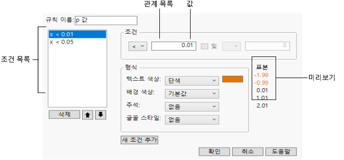

"조건부 형식 규칙" 창이 나타납니다.
그림 9.25 조건부 형식 규칙 창
Conditional Format Rule Window
모든 규칙은 기본적으로 활성화되어 있습니다. p 값 규칙은 확률값이 포함된 열에 적용됩니다.
이 창에서 규칙을 추가, 편집 또는 삭제할 수 있습니다.

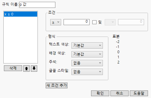

4. 추가를 클릭합니다.
"조건부 형식 규칙" 창이 나타납니다. 창 왼쪽에 규칙 자리 표시자가 나타납니다.
그림 9.26 조건부 형식 규칙 추가
Adding a Conditional Format Rule
5. 조건 추가에 설명된 대로 조건을 추가하고 형식을 지정합니다.
6. 확인을 클릭하여 새 규칙을 저장하고 이전의 "조건부 형식 규칙" 창으로 돌아갑니다.
7. 규칙 적용됨을 선택하여 규칙을 활성화합니다.

선택한 규칙의 현재 조건을 보여 주는 "조건부 형식 규칙" 창이 나타납니다.
그림 9.27 조건부 형식 규칙 창
p 값의 기본값에는 두 가지 조건이 포함되어 있습니다. 목록의 순서는 규칙이 적용되는 순서를 나타냅니다. 예를 들어 p 값이 0.04이면 첫 번째 규칙(x < 0.01)은 호출되지 않지만 두 번째 규칙(x < 0.05)은 호출됩니다.

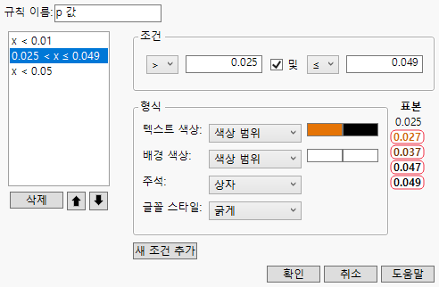

규칙에 조건을 추가하려면 다음 단계를 수행하십시오.
1. 규칙을 열어 "조건부 형식 규칙" 창을 표시합니다.
2. "조건" 영역의 목록에서 관계를 선택하고 텍스트 상자에 값을 입력합니다.
조건에 값 범위를 포함하려면 다음을 수행합니다.
– 관계 드롭다운 목록에서 > 또는 ≥을 선택하고 텍스트 상자에 값을 입력합니다.
– 체크박스를 선택하고 < 또는 ≤ 관계를 선택한 후 값을 입력합니다.
3. 조건 형식 지정에 설명된 절차를 따라 조건의 형식을 지정합니다.
팁: 새 조건 추가를 클릭하면 조건과 해당 형식 설정이 조건 목록의 맨 아래에 즉시 추가되고 "조건" 및 "형식" 영역이 기본 설정으로 돌아갑니다. 새 조건 추가를 클릭하기 전에 설정을 확인하십시오.
4. 설정을 확인한 후 새 조건 추가를 클릭하여 해당 조건을 규칙에 추가합니다.
5. 위로 (Image shown here) 및 아래로 (Image shown here) 버튼을 사용하여 목록 내에서 해당 조건의 위치를 지정합니다.
그림 9.28 형식 규칙과 함께 조건 추가의 예
Example of Adding a Condition with Formatting Rules
6. 확인을 클릭하여 변경 사항을 저장하고 이전의 "조건부 형식 규칙" 창으로 돌아갑니다.

조건 형식을 지정하는 예는 Figure 9.28에서 확인하십시오.
