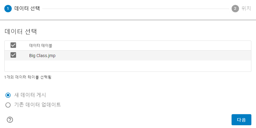

그림 11.14 데이터 선택
Select the Data
팁: 열려 있는 모든 데이터 테이블을 선택하려면 데이터 테이블 상자를 선택합니다.
3. 수행할 작업을 선택합니다.
– 새 데이터 게시
– 기존 데이터 업데이트
4. 다음을 클릭합니다.

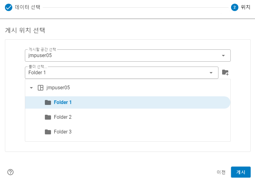

그림 11.15 데이터 게시 위치 선택
Select Where to Publish the Data
1. 목록에서 공간을 선택하거나, 텍스트를 입력하여 데이터를 게시할 공간을 찾습니다.
참고: 게시 권한이 있는 공간만 표시됩니다.
2. 목록에서 기존 폴더를 선택하거나, 텍스트를 입력하여 데이터를 게시할 폴더를 찾습니다.
참고: 보기 권한이 있는 폴더만 표시됩니다. 게시 권한이 없는 폴더는 흐리게 표시되며 게시 불가 아이콘이 함께 나타납니다.
팁: 새 폴더를 생성하려면 폴더를 생성할 공간 또는 폴더를 클릭하고 폴더 생성 (Image shown here)을 클릭합니다.
3. 게시를 클릭합니다.

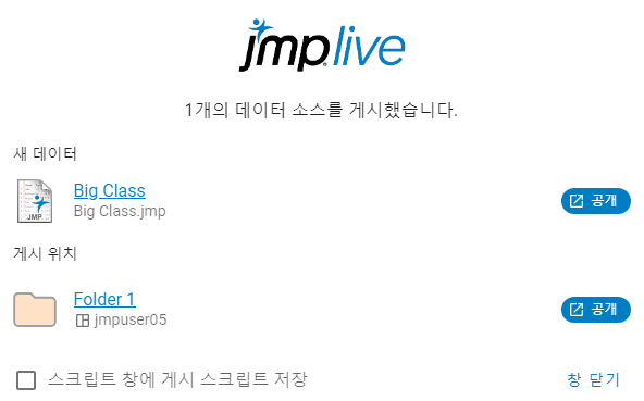

그림 11.16 새 데이터 테이블의 게시 상태
Publish Status for a New Data Table
4. (선택 사항) 프로세스를 JSL 스크립트로 저장하려면 스크립트 창에 게시 스크립트 저장을 선택합니다.
5. "열기" 링크를 클릭하여 JMP Live를 시작하거나 창 닫기를 클릭합니다.

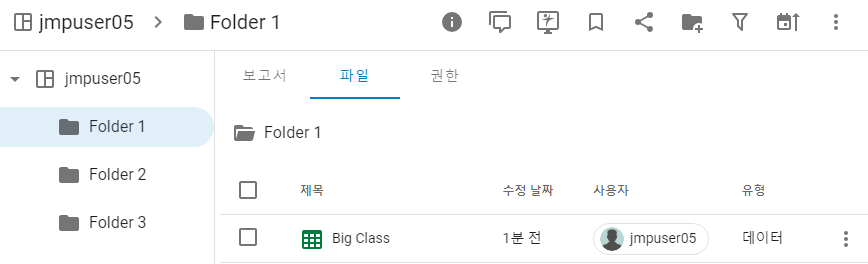

그림 11.17 JMP Live에 게시된 데이터 파일
Published Data File in JMP Live
참고: 게시물을 볼 수 있는 사람은 공간 및 폴더 권한에 따라 결정됩니다. 자세한 내용은 JMP Live 도움말에서 확인하십시오.

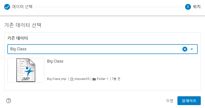

그림 11.18 기존 데이터 테이블 선택
Select an Existing Data Table
참고: 업데이트 권한이 있는 데이터 테이블만 표시됩니다.
1. 목록에서 데이터 테이블을 선택하거나 텍스트를 입력하여 테이블을 찾습니다.
2. 업데이트를 클릭합니다.

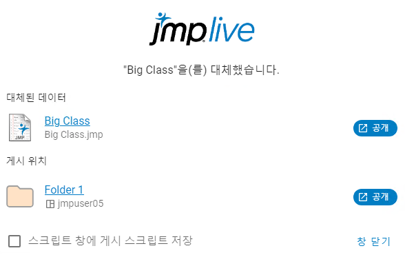

그림 11.19 데이터 테이블 업데이트에 대한 게시 상태
Publish Status for Updating a Data Table
3. (선택 사항, JMP Live만 해당) 프로세스를 JSL 스크립트로 저장하려면 스크립트 창에 게시 스크립트 저장을 선택합니다.
4. 링크를 클릭하여 JMP Live를 열거나 창 닫기를 클릭합니다.
