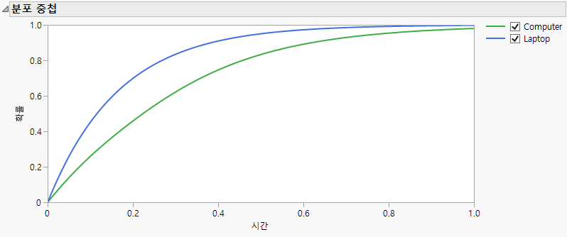

• "분포 중첩" 그림에는 "설계" 패널의 각 설계에 대한 시스템 고장 확률이 표시됩니다.

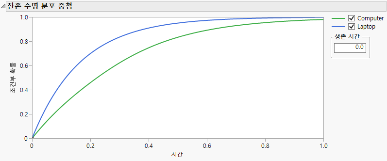

• "잔존 수명 분포 중첩" 그림에는 시스템이 지정된 시간까지 생존했다는 가정하에 "설계" 패널의 각 설계에 대한 조건부 고장 확률이 표시됩니다. 그림 오른쪽의 상자에 생존 시간을 입력합니다. 또는 원점의 작은 직사각형을 선택하고 오른쪽으로 드래그하면 생존 시간이 동적으로 설정됩니다.
체크박스를 사용하여 그림에 표시되는 설계를 선택할 수 있습니다. 이렇게 하면 설계 부분집합의 고장 확률을 비교할 수 있습니다.

그림 13.12 분포 중첩 예
Distribution Overlay Example
그림 13.13 잔존 수명 분포 중첩 예
Remaining Life Distribution Overlay Example
