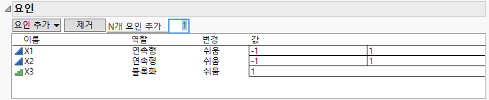

3. 요인 추가 > 연속형을 클릭합니다.
4. 요인 추가 > 블록화 > 블록당 4회 런을 클릭합니다.
"값" 아래에 한 수준만 나타납니다. 런 수가 지정되지 않으면 블록 수를 결정할 수 없기 때문입니다.
그림 5.33 연속형 요인 두 개와 블록 요인이 추가된 요인
Factors with Two Continuous Factors and a Blocking Factor
5. 계속을 클릭합니다.
기본값 런 수는 12입니다. "요인" 섹션이 업데이트되어 블록 요인 X3에 대해 세 개의 수준이 표시됩니다. X3에 블록당 4회 런이 필요하므로 12회 런에는 세 개의 블록이 허용됩니다.

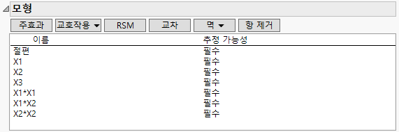

6. RSM을 클릭합니다.
블록 요인은 교호작용 또는 2차 항에 나타날 수 없음을 알려 주는 JMP 경고 창이 표시됩니다­. JMP는 적절한 RSM 항만 목록에 추가합니다.
7. 확인을 클릭하여 메시지를 해제합니다.
X1과 X2의 2차 및 교호작용 항이 모형에 추가됩니다. RSM 항을 추가했으므로 "권장 사항­" 최적 기준이 "D-최적"에서 "I-최적"으로 변경됩니다. 나중에 "설계 진단" 섹션에서 이를 확인할 수 있습니다.

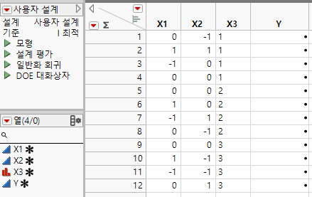

12. 테이블 생성을 클릭합니다.
그림 5.36 블록 요인이 포함된 설계 테이블
Design Table with Blocking Factor
기본 "런 순서"를 "블록 내 랜덤화"로 지정했으므로 블록 요인(X3) 수준이 정렬됩니다.

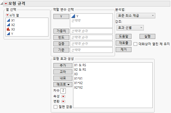

13. 설계 테이블의 테이블 패널에서 Model 스크립트 옆의 녹색 삼각형을 클릭합니다.
그림 5.37 모형 적합 창
Fit Model Window
다음 사항에 유의하십시오.
– 블록 요인(X3)이 효과로 입력되었습니다.
– X3과 관련된 교호작용이 포함되지 않았습니다.
– 나머지 5개 효과는 X1과 X2에 대한 반응 표면 모형을 정의합니다.
