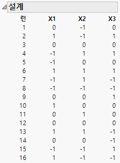

11. 설계 생성을 클릭합니다.
"설계" 섹션에 설계가 표시됩니다.
그림 5.24 RSM 설계
RSM Design
2차 효과 추정을 위해 반응 표면 설계는 각 요인에 대해 3개의 수준을 사용합니다. Figure 5.24의 설계는 중앙점이 두 개 있는 면심 중심 합성 설계입니다.

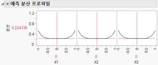

13. 설계 평가 > 예측 분산 프로필 섹션을 엽니다.
그림 5.26 예측 분산 프로필
Prediction Variance Profile

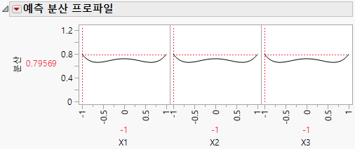

세로 축은 반응 기대값의 상대 예측 분산을 보여 줍니다. 상대 예측 분산은 예측 분산을 오차 분산으로 나눈 값입니다. 상대 예측 분산이 1인 경우 절대 분산은 회귀 모형의 오차 분산과 같습니다.
프로파일러는 설계 공간에 대한 상대 예측 분산 값을 보여 줍니다. 슬라이더를 움직여 예측 분산의 동작을 탐색할 수 있습니다. 예측 분산은 설계 공간의 중심에서 가장 작습니다. 이 값은 -0.5와 0.5 사이의 요인 설정에 대해 0.2보다 조금 큰 값으로 비교적 일정하게 유지됩니다. 설정이 설계 공간 경계에 근접할수록 예측 분산이 증가합니다.
14. "예측 분산 프로필"의 빨간색 삼각형을 클릭하고 분산 최대화를 선택합니다.
그림 5.27 상대 분산이 최대화된 예측 분산 프로필
Prediction Variance Profile with Relative Variance Maximized
프로파일러는 상대 예측 분산의 최대값이 0.79569임을 보여 줍니다.

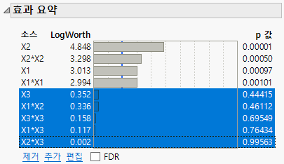

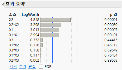

"효과 요약" 보고서에는 모형의 각 효과에 대한 LogWorth 및 p 값이 표시됩니다. 그림의 파란색 수직선은 값 2에서 설정됩니다. 2를 초과하는 LogWorth는 0.01 수준에서 유의합니다.
그림 5.29 효과 요약 보고서
Effect Summary Report
이 보고서는 X1, X2, X1*X1 및 X2*X2가 0.01 수준에서 유의함을 보여 줍니다. 다른 효과는 0.10 수준에서도 유의하지 않습니다. 유의하지 않은 이러한 효과를 제거하여 모형을 축소합니다.
4. "효과 요약" 보고서에서 X3, X1*X2, X3*X3, X1*X3 및 X2*X3을 선택합니다.
그림 5.30 유의하지 않은 효과가 선택된 효과 요약 보고서
Effect Summary Report with Insignificant Effects Selected
5. 제거를 클릭합니다.
"최소 제곱 적합" 보고서가 업데이트되어 유의한 효과(X1, X2, X1*X1, X2*X2)만 포함된 모형이 표시됩니다.

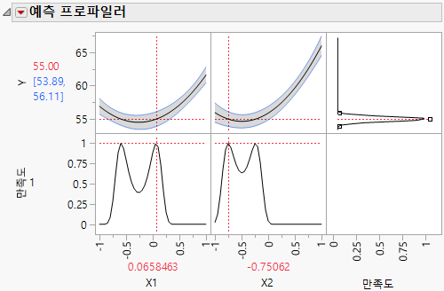

6. "예측 프로파일러"의 빨간색 삼각형을 클릭하고 최적화 및 만족도 > 만족도 최대화를 선택합니다.
그림 5.31 만족도가 최대화된 예측 프로파일러
Prediction Profiler with Desirability Maximized
예측 반응은 X1과 X2 위에 빨간색으로 표시된 공정 설정에서 목표값 55를 달성합니다.
X2 = -0.75062일 때 0.65에 가까운 X1 값에서도 예측값이 약 55에 도달합니다. 실제로 예측 프로파일러에 만족도를 최대화하는 다른 설정이 표시될 수 있습니다. 이는 X1과 X2의 여러 설정 조합으로 반응 예측값 55를 얻을 수 있기 때문입니다.

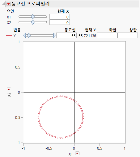

7. "반응 Y"의 빨간색 삼각형을 클릭하고 요인 프로파일링 > 등고선 프로파일러를 선택합니다.
8. "등고선 프로파일러" 보고서에서 등고선 값에 55를 입력합니다.
그림 5.32 등고선 프로파일러
Contour Profiler
빨간색 등고선에 해당하는 X1 및 X2 설정의 예측 반응 값은 55입니다. 비용 효율성에 따라 이러한 공정 설정 중에서 선택할 수 있습니다.
