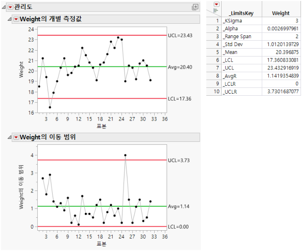

한계를 새 데이터 테이블에 저장하거나 반응 열의 특성으로 저장할 수 있습니다. 새 테이블에 명령을 사용하여 관리 한계를 저장하는 경우 테이블에 작성되는 한계 키워드는 현재 표시된 차트 유형에 따라 결정됩니다.
Figure 13.15에서는 Coating.jmp를 사용하여 데이터 테이블에 저장된 관리 한계의 예를 보여 줍니다. _Mean, _LCL 및 _UCL 값이 있는 행은 개별 측정값 차트가 대상입니다. R 접미사가 있는 값(_AvgR, _LCLR, _UCLR)은 이동 범위 차트가 대상입니다. 이 한계 테이블을 사용하여 이러한 차트를 다시 생성하는 경우 관리도 플랫폼은 _LimitsKey 열의 키워드에서 적절한 한계를 식별합니다.
그림 13.15 데이터 테이블에 한계를 저장하는 예
Example of Saving Limits in a Data Table
_KSigma, _Alpha 및 _Range Span 값은 관리도 시작 창에서 지정할 수 있습니다. JMP에서는 항상 이 창의 값을 먼저 검토합니다. 창에 지정된 값이 활성 한계 테이블의 값보다 우선합니다.
