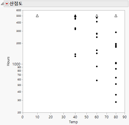

수명 사건 대 설명 변수의 산점도는 "수명 분포 적합" 보고서 상단에 나타납니다. Table 5.2에서는 각 고장 유형이 산점도에 어떻게 표현되는지 보여 줍니다. 그래프의 표식 크기를 늘리려면 그래프를 마우스 오른쪽 버튼으로 클릭하고 표식 크기를 선택한 후 나열된 표식 크기 중 하나를 선택합니다.
그림 5.5 Hours 대 Temp의 산점도
Scatterplot of Hours versus Temp

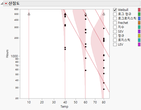

Figure 5.5에서는 초기 산점도를 보여 줍니다. Figure 5.6에서는 "밀도 곡선 표시" 및 "분위수 선 추가" 옵션을 선택하여 Weibull 분포의 다양한 Temp 수준에 대한 곡선과 선을 표시하는 결과 산점도를 보여 줍니다. 다른 분포에 대한 Temp의 모든 수준에서 밀도 곡선을 볼 수도 있습니다. 이러한 분포를 한 번에 하나씩 선택하거나, 원하는 분포 이름 왼쪽의 상자를 선택하여 동시에 볼 수 있습니다.
그림 5.6 밀도 곡선 및 분위수 선 옵션을 사용한 산점도
