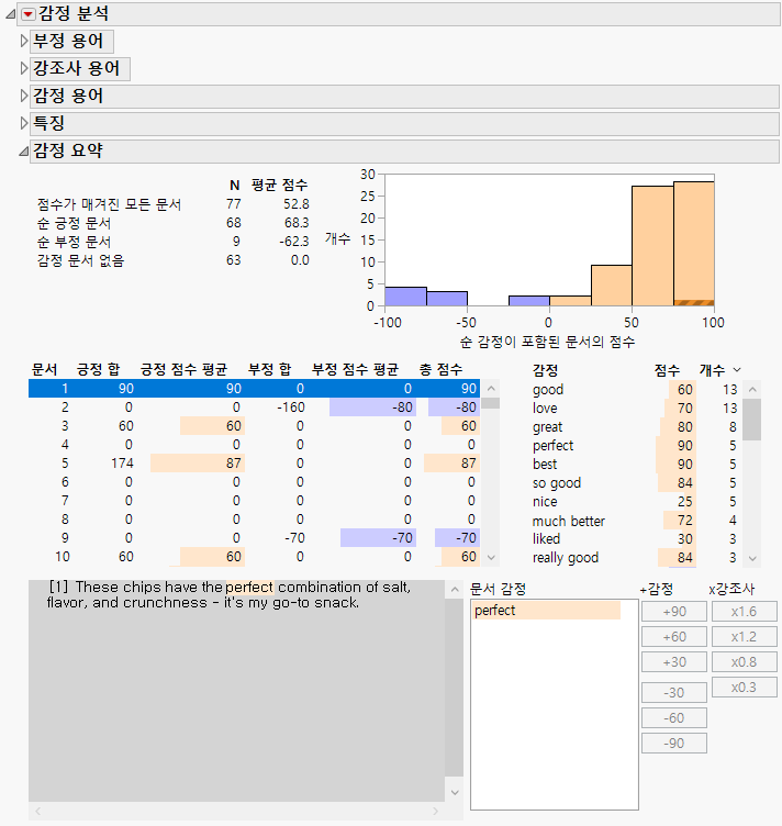

감정 요약
"감정 요약" 보고서에는 현재 설정을 기반으로 한 감정 분석 결과가 포함됩니다. 이 보고서에는 요약 테이블 및 히스토그램, 문서 스코어 테이블, 감정 용어 테이블, 텍스트 상자 및 더 많은 감정 용어와 강조사 용어를 추가할 수 있는 제어판이 포함되어 있습니다.
요약 테이블에는 문서를 스코어링한 방법에 따라 세분화된 문서의 개수와 평균 스코어가 표시됩니다. 평균 스코어는 스코어링 옵션의 설정에 따라 결정됩니다. 자세한 내용은 감정 분석 보고서 옵션에서 확인하십시오. 요약 히스토그램에는 문서의 전체 감정 분포가 표시됩니다. 히스토그램은 대화식이므로 막대를 클릭하면 문서 스코어 테이블에서 해당하는 문서가 강조 표시됩니다.
문서 스코어 테이블에는 각 문서에 대한 전체 감정 스코어뿐만 아니라 긍정 및 부정 감정 스코어 합계와 평균이 표시됩니다. 테이블의 행을 선택하면 해당 문서의 텍스트가 테이블 아래의 텍스트 상자에 나타납니다. "열 스코어링"을 지정하면 테이블에 스코어링 열의 값이 포함됩니다.
팁: 문서 스코어 테이블의 셀을 마우스로 가리켜 테이블 결과를 생성하는 데 사용된 스코어링 계산을 확인할 수 있습니다.
감정 용어 테이블에는 각 감정 용어, 해당 스코어 값 및 말뭉치에서 해당 용어가 발생하는 횟수가 나열됩니다.
팁: 여러 단어가 포함된 감정 용어의 경우 스코어 열의 셀을 마우스로 가리키면 스코어를 생성하는 데 사용된 계산을 확인할 수 있습니다.
텍스트 상자에는 문서 스코어 테이블에서 선택된 문서의 텍스트 또는 감정 용어 테이블에서 선택된 용어의 컨텍스트가 표시됩니다. 문서 스코어 테이블에서 문서를 선택하면 해당 문서의 감정 목록이 텍스트 상자 오른쪽에 나타납니다.
팁: 부정, 강조사 또는 감정 용어로 분류된 텍스트 상자의 용어를 마우스로 가리키면 분류를 표시하고 제거 버튼이 포함된 상자가 나타납니다. 부정, 강조사 또는 감정 용어 목록에서 해당 용어를 빠르게 제거하려면 제거 버튼을 클릭하십시오.
제어판은 텍스트 상자에서 용어를 선택하면 활성화됩니다. 용어를 감정 용어로 추가하려면 텍스트 상자에서 해당 용어를 선택하고 "+감정" 아래의 버튼 중 하나를 클릭하십시오. 용어를 강조사 용어로 추가하려면 텍스트 상자에서 해당 용어를 선택하고 "×강조사" 아래의 버튼 중 하나를 클릭하십시오.
