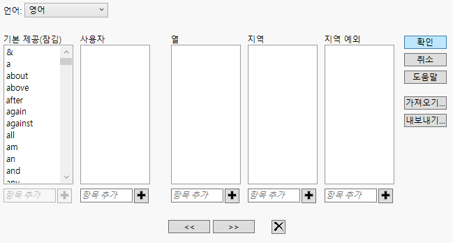

용어 옵션 관리 창
다양한 범위에 대해 중지 단어, 재코딩, 구 및 어간 예외 정보를 지정할 수 있습니다. 이러한 정보는 텍스트 탐색기 사용자 라이브러리(사용자 범위), 현재 프로젝트, 분석 열에 대한 열 특성(열 범위) 또는 플랫폼 스크립트(지역 범위)에 저장할 수 있습니다. 텍스트 탐색기 보고서의 스크립트를 저장하여 특정 텍스트 탐색기 인스턴스에 대한 지역 규격 및 지역 예외를 저장할 수 있습니다.
용어 옵션 관리 창은 중지 단어, 재코딩, 구 및 어간 예외의 모음을 관리할 수 있는 네 가지 유사한 창입니다. Figure 12.9에서는 "중지 단어 관리" 창을 보여 줍니다. "구 관리" 및 "어간 예외 관리" 창은 "중지 단어 관리" 창과 동일합니다. "재코딩 관리" 창은 약간 다릅니다. 자세한 내용은 재코딩 관리에서 확인하십시오.
그림 12.9 중지 단어 관리 창
Manage Stop Words Window
중지 단어 관리
"중지 단어 관리" 창에는 지정된 중지 단어의 다양한 범위(또는 위치)를 나타내는 중지 단어 목록이 여러 개 포함되어 있습니다. 각 목록 아래에는 텍스트 편집 상자와 추가 버튼이 있습니다. 이러한 컨트롤을 사용하여 각 범위에 사용자 중지 단어를 추가할 수 있습니다. 중지 단어를 드래그하여 한 범위에서 다른 범위로 이동할 수 있습니다. 한 목록에서 다른 목록으로 항목을 복사하여 붙여 넣을 수도 있습니다. 창 아래에 있는 두 개의 버튼을 클릭하면 선택된 항목이 한 범위에서 왼쪽 또는 오른쪽의 다음 범위로 이동합니다. X 버튼을 클릭하면 선택된 항목이 현재 범위에서 제거됩니다. 또한 항목을 두 번 클릭하고 텍스트를 변경하여 목록의 기존 항목을 편집할 수 있습니다.
언어
기본 제공 중지 단어 목록과 사용자 라이브러리의 선택 항목을 저장할 언어를 지정합니다. "언어"에서 "항목 적용"을 선택하면 변경 사항이 주 사용자 라이브러리에 저장됩니다. 언어 설정은 기본 제공 범위와 사용자 및 프로젝트 범위에만 적용됩니다.
기본 제공(잠김)
지정된 언어의 중지 단어에 대한 기본 제공 목록입니다. 기본 제공 중지 단어를 "지역 예외" 목록에 포함하면 중지 단어 목록에서 제외할 수 있습니다.
사용자
지정된 언어의 사용자 라이브러리에 있는 중지 단어를 나열합니다.
프로젝트
(텍스트 탐색기가 프로젝트 내에서 시작된 경우에만 사용할 수 있습니다.) 지정된 언어의 현재 프로젝트에 있는 중지 단어를 나열합니다.
열
텍스트 열의 "중지 단어" 열 특성에 지정된 중지 단어를 나열합니다.
지역
지역 범위의 중지 단어를 나열합니다. JSL을 통해 텍스트 탐색기를 시작할 때 이러한 단어를 지정할 수 있습니다. 이러한 중지 단어는 현재 텍스트 탐색기 플랫폼 보고서에서만 사용됩니다.
지역 예외
현재 텍스트 탐색기 플랫폼에서 중지 단어로 처리되지 않는 단어를 나열합니다. JSL을 통해 텍스트 탐색기를 시작할 때 이러한 단어를 지정할 수 있습니다. "지역 예외"에 나열된 단어는 다른 모든 범위에 나열된 단어를 재정의합니다.
가져오기
텍스트 파일에서 중지 단어를 가져올 수 있습니다. 중지 단어는 클립보드에 복사됩니다. 이를 기본 제공 목록 이외의 목록에 붙여 넣을 수 있습니다.
내보내기
중지 단어를 클립보드 또는 텍스트 파일로 내보낼 수 있습니다. 중지 단어를 내보낼 범위와 내보낼 위치를 선택할 수 있는 "내보내기" 창이 나타납니다.
사용자 라이브러리 파일은 TextExplorer 디렉터리에 있습니다. 이 디렉터리의 위치는 다음과 같이 컴퓨터 운영 체제에 따라 다릅니다.
• Windows: C:\Users\<username>\AppData\Roaming\JMP\JMP\TextExplorer\<lang>\
• Apple macOS: /Users/<username>/Library/Application Support/JMP/TextExplorer/<lang>/
주 사용자 라이브러리 파일은 TextExplorer 디렉터리 자체에 있습니다. 이러한 파일은 언어별로 다르지 않습니다.
"확인"을 클릭하면 "사용자", "프로젝트" 및 "열" 목록의 변경 사항이 각각 사용자 라이브러리, 프로젝트, 열 특성에 저장됩니다. "지역" 및 "지역 예외" 목록에 지정된 모든 항목은 텍스트 탐색기 보고서 스크립트를 저장할 때만 저장됩니다.
중지 단어를 사용자 라이브러리에 저장할 경우 파일 이름은 stopwords.txt로 지정됩니다. 열 특성에 저장할 경우에는 해당 특성을 "중지 단어"라고 합니다.
