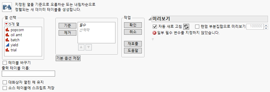

그림 6.5 정렬 창
The Sort Window
3. 정렬 기준으로 사용할 열의 이름을 강조 표시합니다.
이 예에서는 popcorn과 yield를 선택합니다.
4. 기준을 클릭하여 정렬 목록에 열을 추가합니다.
목록에 열을 추가하는 순서에 따라 정렬 우선 순위가 결정됩니다. 목록의 첫 번째 열이 주 정렬 필드입니다. 그 다음의 각 변수는 정렬 목록의 이전 변수 내에서 정렬됩니다. "기준" 목록 내에서 열을 드래그하여 놓는 방법으로 정렬 순서를 변경할 수 있습니다.

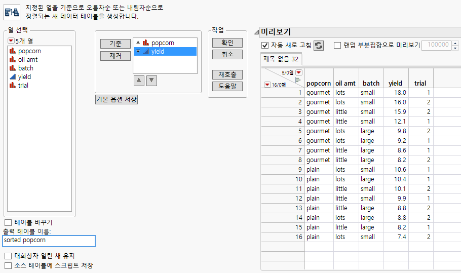

5. 추가 옵션을 사용하여 정렬을 세부적으로 사용자 정의합니다.
이 예에서는 yield를 강조 표시하고 내림차순 버튼 (Image shown here)을 클릭합니다.
6. 출력 테이블 이름 옆의 상자에 정렬된 새 테이블의 이름을 입력합니다.
이 예에서는 sorted popcorn을 입력합니다.
그림 6.6 완료된 정렬 창
Completed Sort Window
7. 확인을 클릭합니다.
